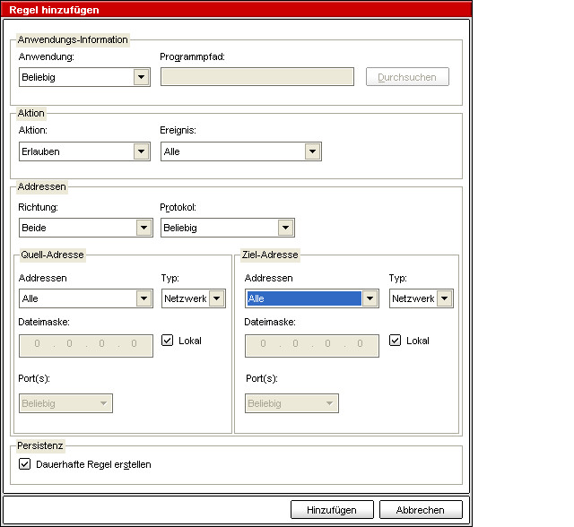

Hallo,
I. Versuche mal wie ich es in diesen Foto gemacht habe und wenn es nicht funktioniert versuche den zweiten Tipp.
Die Anwendung soll auf beliebig gestellt sein , es ist ja so wie so nur in deinem netzwerk, und du hackst dich ja nicht selber

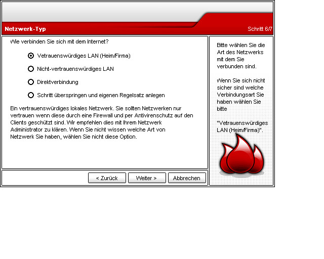

II.Wenn es nicht klappt versuche es mal so :

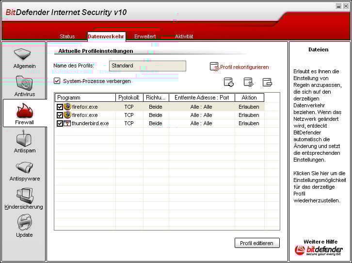

Schritt 1 - Klicke auf Profil Rekonfigurieren

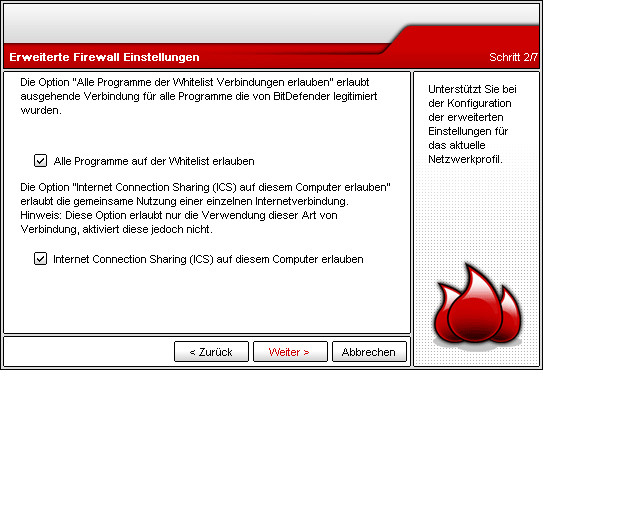

Schritt 2 - So jetzt bist du bei Schritt zwei des konfigurators, las beide Optionen aktiv
und Schrit 3- So hier muss unbedingt Vertrauenswürdiges LAN aktiv sein wenn nicht dann geht es nicht.
