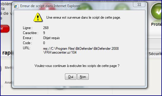

Il ne me reste plus que les détails "esthetiques" cités plus au et également une erreur de ****** qui apparait quelques fois au lancement du panneau de controle BIS quand on clique sur l'icone au cote de l'heure.0 -
