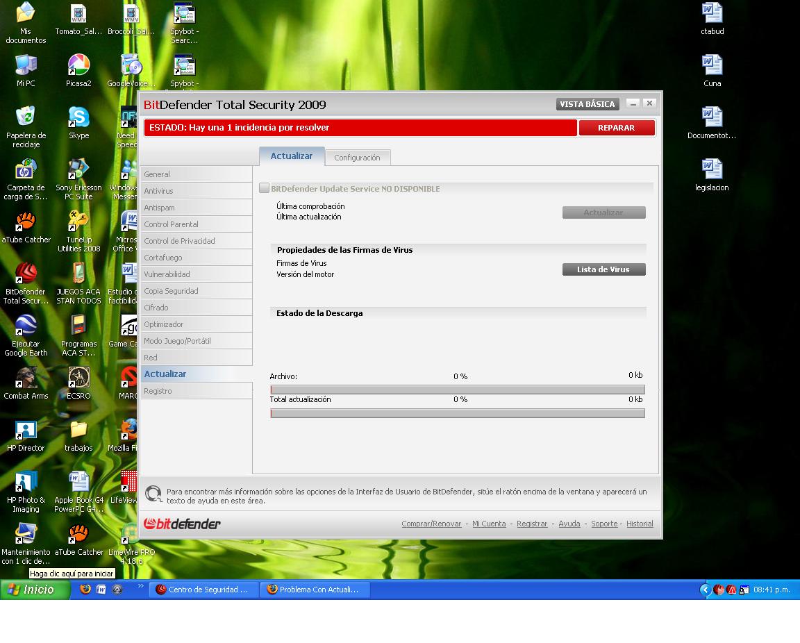

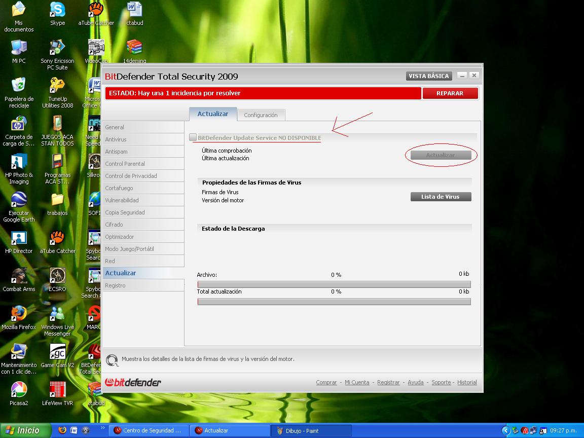

Le vengo a comentar que tengo un problema con la actualización de BD 2009.Tengo 3 licencias y tengo dos computadoras, tengo el mismo problema en las dos computadoras.
No puedo actualizarlo dice BitDefender Update Service No disponible en la ventana de vista avanzada de Actualizar.
Comprobé que estan Iniciados y automáticamente ejecutados en services.msc los servicios
BitDefender Communicator (Iniciado)
BitDefender Desktop Update Service (No iniciado)(Descripcion: Descargar Actualización...)
BitDefender Threat Scanner (Iniciado)
BitDefender Virus Shield (Iniciado)
Trato de iniciar y automáticamente BitDfender Desktop Update Service y este me indica un error
ERROR:
No se puede iniciar el servicio BitDfender Desktop Update Service en su Equipo Local.
Error 1053: El servicio no ha respondido a la petición o iniciodel control en un tiempo adecuado.
Miren esta imagen: http://www.imaxenes.com/imagenes/dibujo1pf56kc.jpg
Espero su respuesta y su ayuda gracias.

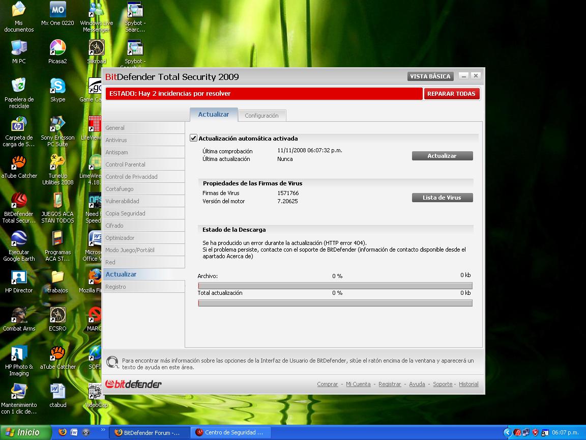

Cuando intento Actualizarlo se queda comprobando y el error es (HTTP error 404)
La barra se empieza a llenar y llega hasta 33% y luego baja y da ese error.

Disculpen pero la primera imagen que coloque no era la correcta yo no tengo el error 404
Mi error es :A las dos semanas se me desactiva el Actualizador y dice BitDefender Update Service No disponible
Lo que hago es desinstalar el BD volverlo a instalar lo actualizo se termina de descargar las actualizaciones para despues ser instaladas pero eso no se logra queda en 0% con este archivo livesrv.exe y no lo instala.
Gracias Espero su respuesta0 -

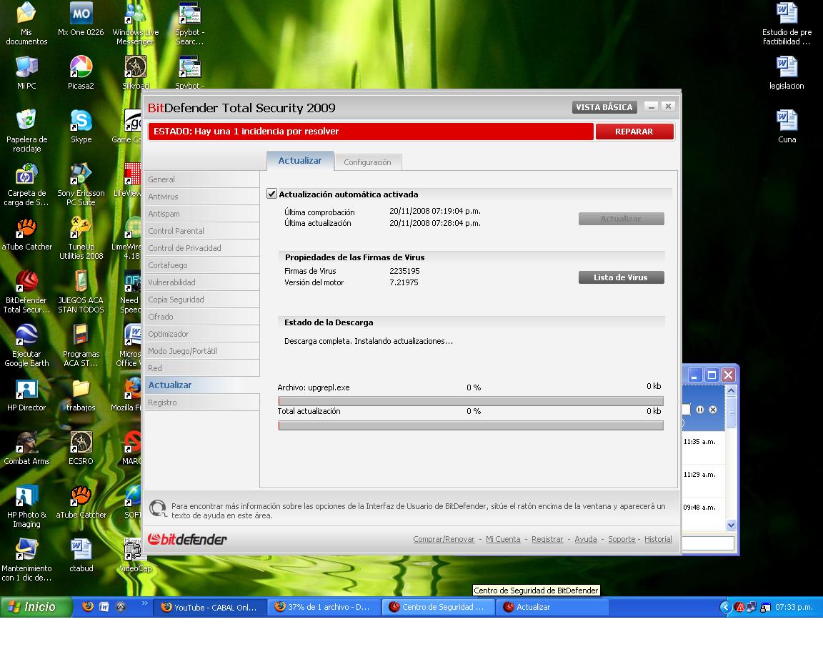

Pero luego se volvió a actualizar respectivamente y me indica esto:
Estado de la Descarga:
Descarga Completa.Instalando las Actualizaciones...
Se queda en 0% todo el tiempo.

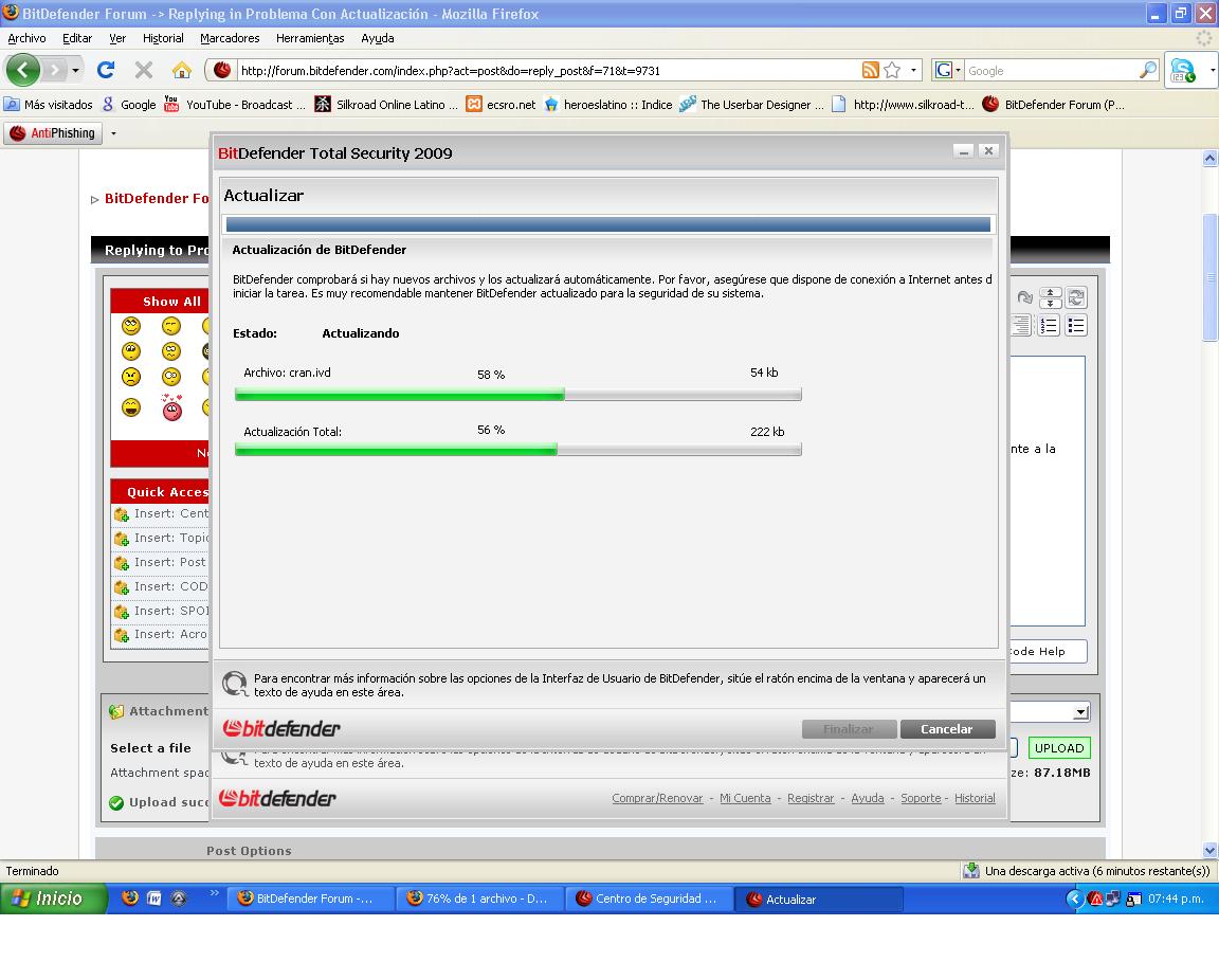

Después lo intente haciendo click derecho en el icono de Bd en la parte inferior de la barra de inicio específicamente a la par del reloj. Haciendo click en Actualizar
comenzando la función de actualizar y actualiza perfectamente y también una pregunta :
¿Despues de haber finalizado la actualización tengo que darle click en Finalizar?
Como podemos apreciar en la imagen

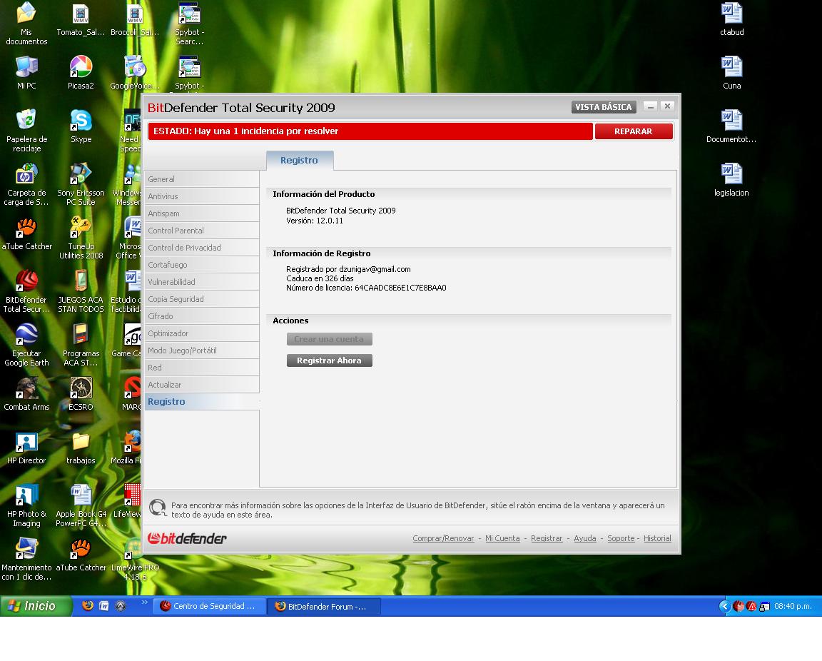

Buenas tardes dzunigav,
En la VISTA AVANZADA > Registro > ¿Puedes facilitarnos la Versión del producto?
Saludos,0 -
Buenas Raül...
Mi version es 12.0.10.3
no a pasado a la 12.0.11
Pero cuando al siguiente día inicio la pc me sigue diciendo lo mismo BitDefender Update Service No disponible me parece como si la actualización no surtió efecto.
Y tengo volver a instalar el BD y a realizar los mismos pasos .
Gracias espero su respuesta0 -
Exacto, verifica si tienes el 12.0.11 después de descargarte la versión más reciente y Actualizarla.
