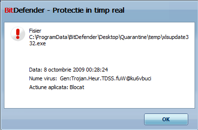

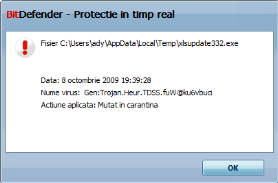

buna am si eu o intrebare am bitdefender internet security si imi gaseste un troian (trojan heur tdss. fuw@ku6vbuci ) asta imi intra cam din ora in ora di nu stiu ce sa fac deja este foarte enervant ma puteti ajuta sa scap de acest trojan sau singura solutie este formatarea?? afisiez niste capturi sa le vedeti sper ca puteti sa ma ajutati?

Acele fişiere au întotdeauna acelaşi nume?
Dacă da, atunci urmează următorii paşi:- Deconectează sistemul de la reţea
- Opreşte Protecţia în timp Real a BitDefender
- Caută unul din cele două fişiere care apar în cele două screenshoturi postate
- Pune acel fişier într-o arhivă protejată cu parola infected (detalii poţi găsi în semnătura mea)
- Reporneşte protecţia în timp real şi conectează sistemul la reţea
- Încarcă arhiva pe www.sendspace.com şi postează linkul de download aici

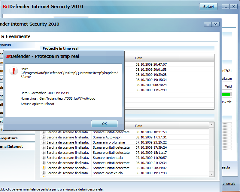

da au celasi nume doar ca le gaseste in locuri diferite am pus imaginile cu ambele locuri in care le gaseste

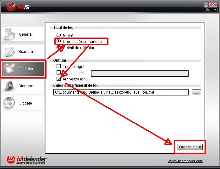

Citeşte acest articol: http://kb.bitdefender.com/KB490
Rulează cele două utilitare (BitDefender 2010 ar putea să reacţioneze la ele; te rog să permiţi toate actiunile), încarcă cele două loguri pe Sendspace şi postează linkurile de descărcare aici.

dar sti ce este curios locatia unde le gaseste c.users/ady/appdata/local/temp ( mutat in carantina)
si al doilea in c.programData/bitdefender/desktop/quarantine/temp ( blocat)
asta nu este cel care este in carantina ? atunci cel din carantina inseamna ca este activ?
si data de cand apare este de cand am instalat windows live messenger. ok astept un raspuns0 -

În primul rând, te rog să mai generezi odată logul de AVIS. Cel pe care l-ai postat este incomplet/corupt. Şi te rog să nu mai modifici setările de generare a logului din AVIS (lasă-l să genereze logul complet şi comprimat).

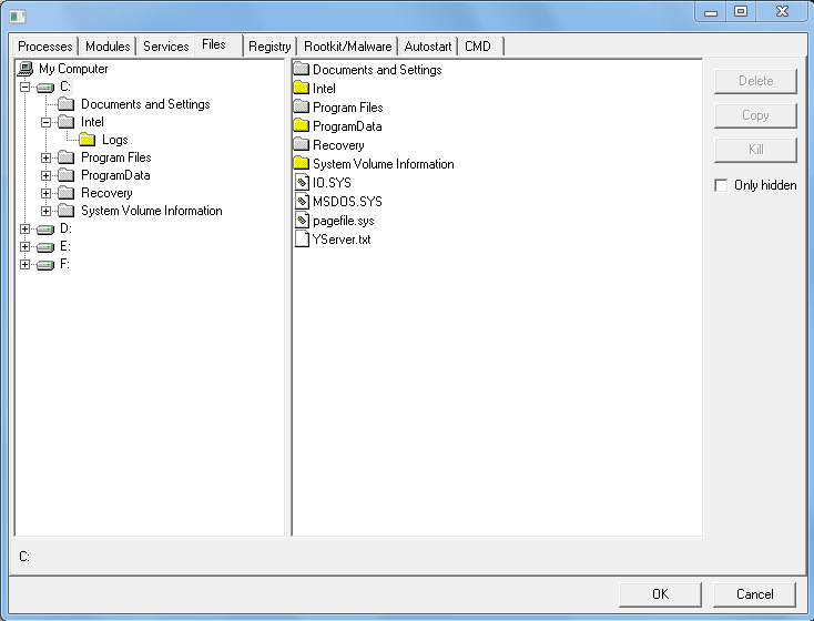

În al doilea rând, în logul GMER apare un fişier suspect. Urmează te rog paşii următori:- Rulează GMER şi aşteaptă să termine scanarea rapidă de la început.
- Dă clic pe tab-ul > > > şi vor apărea mai multe taburi. Selectează tabul Files
- Va apărea o interfaţă în genul Windows Explorer, cu directoare în partea stângă şi fişiere în partea dreaptă.
- Folosind acea interfaţă, caută fişierul
C:\Windows\system32\Drivers\mchInjDrv.sys
Notă: navigarea cu GMER este mult mai lentă decât în mod normal, pentru că se caută şi fişierele ascunse prin diferite metode maliţioase.
- Când găseşti acel fişier, selectează-l şi dă clic pe Copy. Se va deschide o fereastră care te va întreba unde vrei să salvezi acel fişier. Salvează-l într-un director gol, şi adaugă-i extensia .vir (nu schimba restul numelui)
- Închide GMER, iar apoi pune fişierul copiat într-o arhivă protejată cu parola infected (găseşti la mine în semnătură un link cu detalii despre asta).
- Încarcă arhiva pe sendspace şi pune linkul de download aici.

dar acel fisier nu il gasesc nu imi apare folderul windows0 -
Mă refeream mai sus la logul de AVIS, nu la cel de GMER. Cel de GMER era OK.
Deci încearcă din nou să faci un log de AVIS.
Cât despre GMER, este foarte ciudat (şi anormal) să nu fie vizibil acel director. O să încerc să aflu ce poate cauza problema asta.

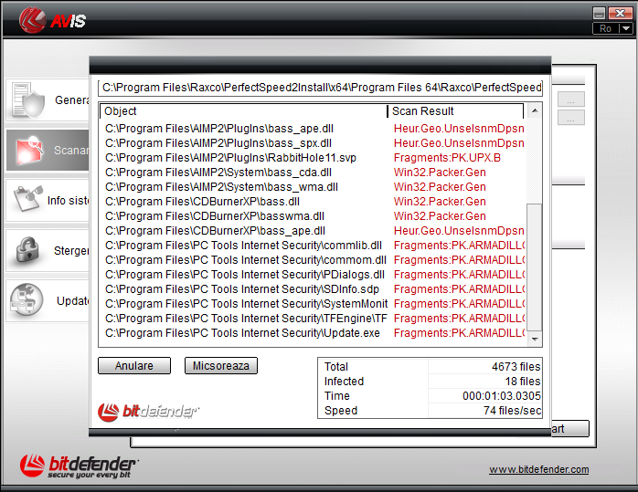

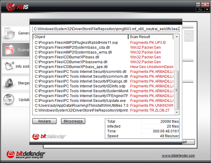

Nu trebuie să faci scanare de malware! În articolul postat de mine spune clar că trebuie să te duci la System info şi să faci un log al sistemului:
Scanarea de malware cu AVIS este foarte periculoasă şi nu trebuie folosită fără îndrumarea directă a unui spet BitDefender. În niciun caz să nu ştergi nimic din ce raportează el ca fiind infectat!

scuze dar am inteles eu gresit este vorba de acesta arhiva aic imi spune ca este parolata?
0 -
Da, acum este OK. Arhiva este parolată pentru a proteja datele de corupere.
Imediat ce mă uit pe log o să revin cu detalii.
