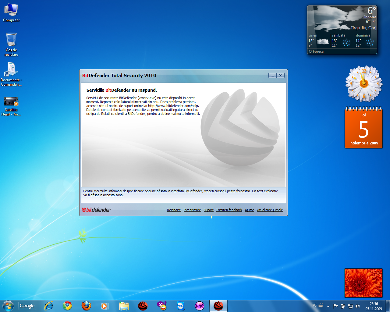

Salut, ce ar trebuie sa fac sa nu imi mai apara aceasta eroare?

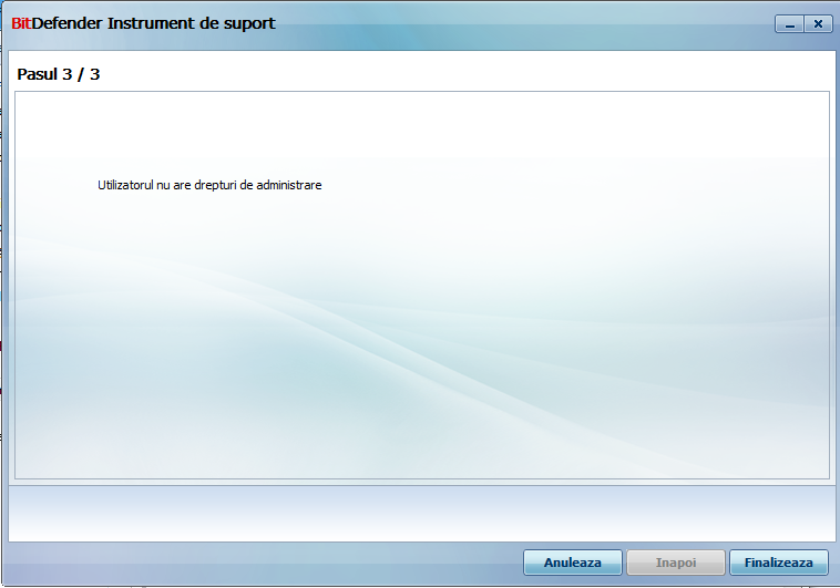

am urmat pasi dar nu sa creat acel fisier pe desktop iar la pasul 3 mi-a dat urmatorul "anunt"0 -
dai run administrator la exe.
Fa si ceea ce a zis Alex Stanciu in topicul meu, il citez :
Buna ziua,
Multumim pentru raport. Daca este posibil, am dori sa urmati paii de mai jos pentru a obtine un alt raport care ne va fi de folos in vederea unei analize mai aprofundate a acestei probleme. In momentul in care o sa va apara mesajul "Serviciile BitDefender nu raspund" urmati pasi de mai jos :
1. Deschideti Task Manager si apoi dati click pe tabul Processes . Puteti deschide Task manager daca dati click pe Start, selectati Run tastati taskmgr si paoi dati click pe Ok.
2. In lista de procese, dati click dreapta pe vsserv.exe si selectati optiunea 'Create Dump File' .
3. Un mesaj care o sa va spuna unde a fost creat raportul va fi afisat de indata ce procesul se termina.
4. Accesati aceasta locatie, uploadati fisierul pe site-ul http://www.sendspace.com/ si apoi va rugam sa ne dati un reply cu linkul de download.
Multumesc.
PS : Eu nu am mai patit acea problema de atunci sa urmez acest pas.
Succes !0 -
