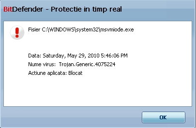

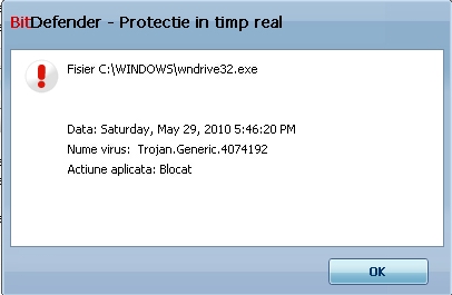

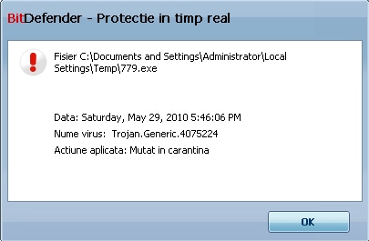

Am o mare problema.Am un virus pe care nu il pot scoate si pe care nu stiu de unde l-am luat.Bitdefender il considera doar suspect si ii blocheaza atacurile din cand in cand,si tot din cand in cand il mai detecteaza si ca un trojan.generic. Aici este arhiva iar parola : infected http://www.sendspace.com/file/kweplr

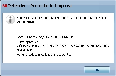

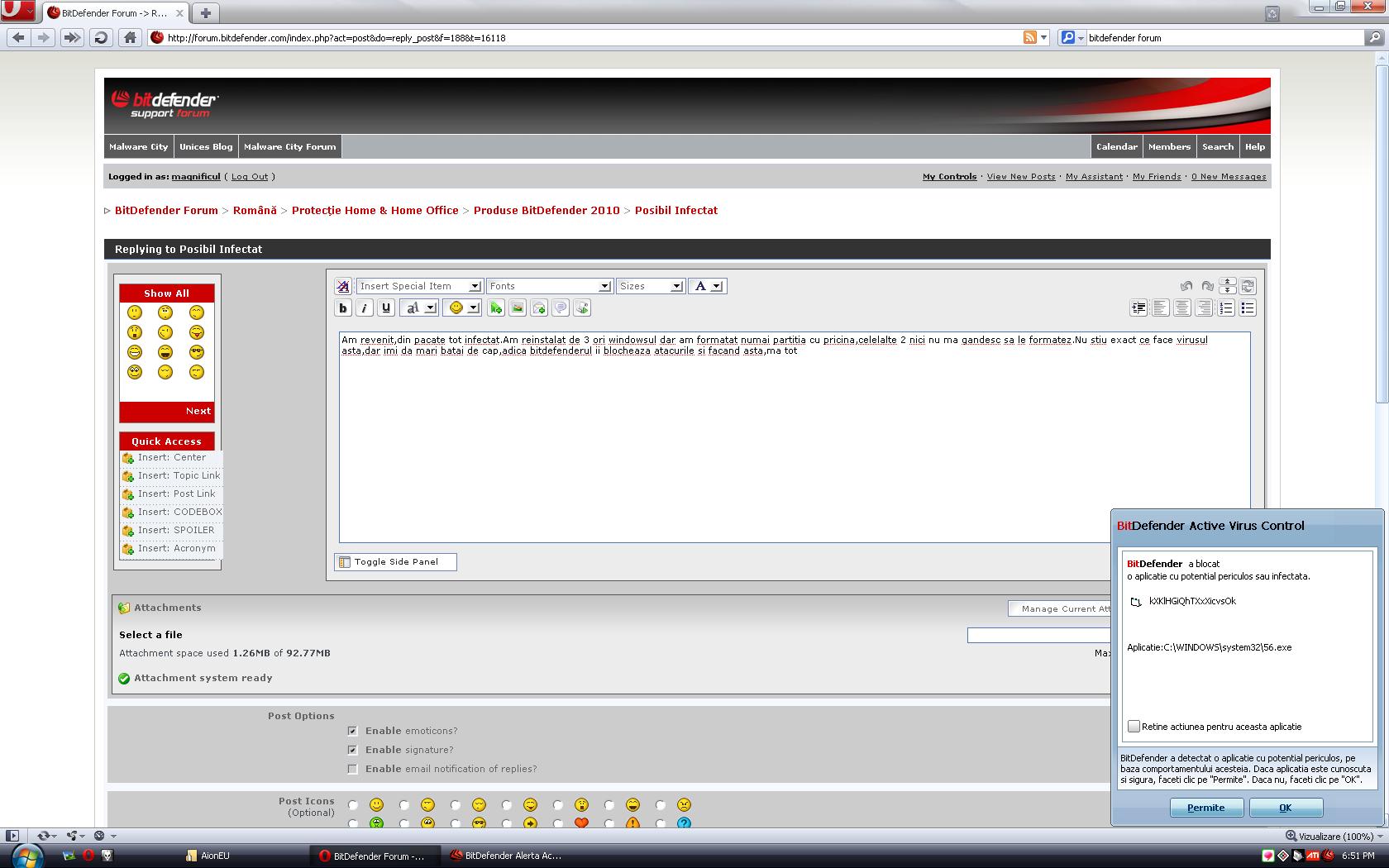

Am revenit,din pacate tot infectat.Am reinstalat de 3 ori windowsul dar am formatat numai partitia cu pricina,celelalte 2 nici nu ma gandesc sa le formatez.Nu stiu exact ce face virusul asta,dar imi da mari batai de cap,adica BitDefenderul ii blocheaza atacurile si facand asta,ma tot da afara din jocurile pe care le joc.

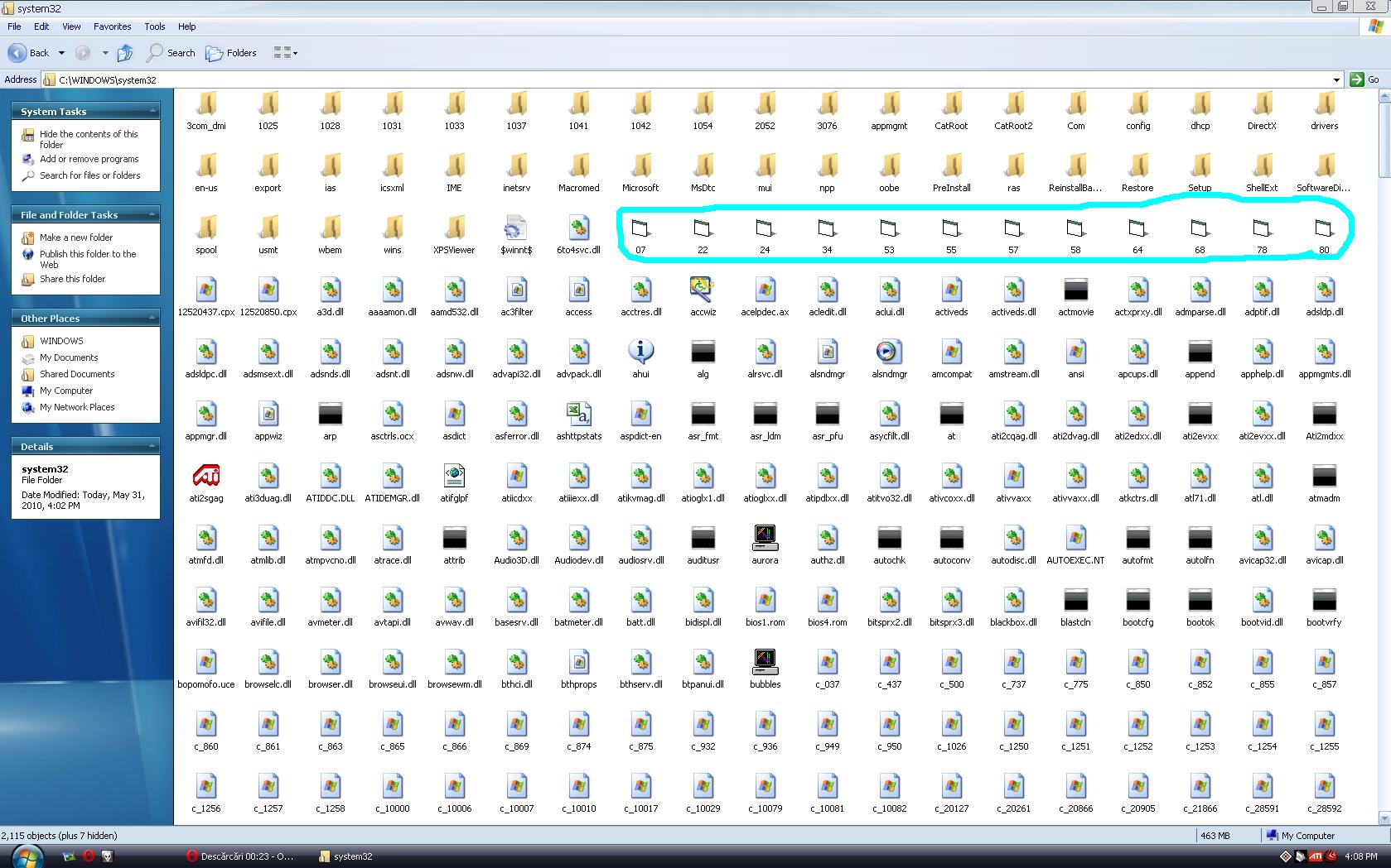

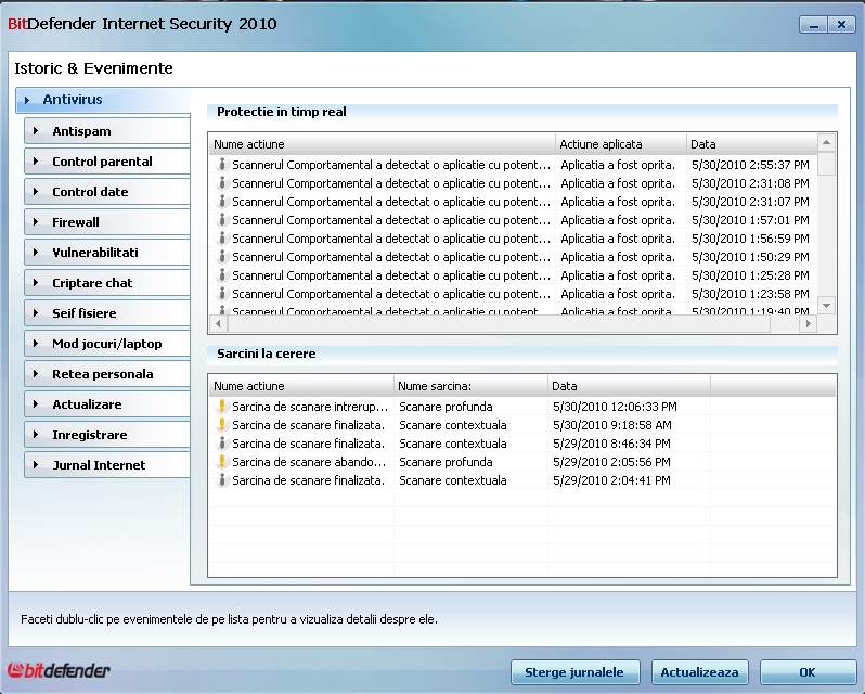

Am scanat tot PC-ul si uitati rezultatele.Am observat ca virusul si-a schimbat ceva.Partea incercuita este cu virusul de dupa reinstalarea windows si are numele kXK.....iar cel de dinaintea reinstalarii incepea cu P.....(se poate sa fie mai multe versiuni,nu stiu,nu ma pricep,voi ar trebui sa stiti mai bine)

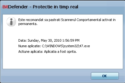

Virusul il am de la varmiu care sa mutat de o saptamana la mn cu calculatorul lui.Acum am 3 pc-uri si pe toate 3 leam conectat la internet printrun switch(deci am si retea).Stiu sigur ca virusul il am de la el deoarece bitdefenderul lui ia detectat aceste fisiere ca fiind suspecte de vreo luna de zile si am mai si transferat cateva fisiere de la el.Pe mine ma intereseaza cum sa scap de el.E sacaitor sa imi arate ca este fisier suspect si sa il blocheze iar dupa 5 min sa mil detecteze iar si iar.Eu mereu intru in windows/system32 si sterg acele fisiere 01.exe 34.exe etc dar ele reapar.Se inmultesc ca sobolanii.

Nu vad ce legatura are windowsul meu.Nu este o versiune de cartier ci este o versiune de xp sp2 modificat de un baiat care chiar se pricepe la asa ceva.Pana acum nu am avut aceasta problema.Daca vrei sa te conving iti spun ca varmiu are windows xp sp2 original bagat cu cheie de licenta si tot tacamul si are exact aceeasi problema ca doar de la el am luat virusul,doar ca pe el nu il intereseaza ca are virusi sau nu deoarece il duce procesorul,pe mine in schimb nu.Am un single core de 2.4 si nu prea imi permit sa stau cu virusi si in acelasi timp sa ma joc.Deci nu ai de ce sa te legi de windows.Alta trebuie sa fie problema si spun asta pentru ca de cand am windowsul nu am vazut niciodata procesele msvoide.exe si windrive.exe in lista de procese si plus de asta nam nici macar un program nou care sa creeze aceste procese cu atat mai putin fisierele 900.exe 768.exe in Temp sau 45.exe ....87.exe in system 32.Imi cunosc calculatorul foarte bine si stiu ce face fiecare proces in parte deoarece imi pasa de pc-ul meu.Acum ca sa iti urmez sfatul,inainte de a posta primul post am instalat toti antispywarerii printre care si MalwareBytes si AVG si multi altii si nu mia gasit nimeni nimic.Prevx mia gasit acele fisiere ca fiind suspecte,am uploadat si pe virustotal si acolo am vazut cate ceva.Si totusi ce fac aceste procese 345.exe msvoide.exe windrive.exe si 56.exe?chiar sunt curios si daca este un virus de ce nu il pot scoate cu antivirusul?sau de ce nu il detecteaza ca fiind virus si il detecteaza numai ca fiind suspect?

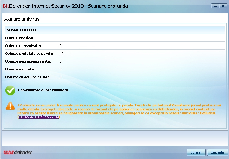

Fisierele trimise sunt infectate.
Ruleaza o scanare profunda si posteaza logul aici.0 -
Scz pentru intarziere dar am avut calculatorul inchis o zi deoarece sunt in curatenie.Uite logul aici:
0 -
Pe desktop ai o arhiva numita Aion_Inject V0.0.1.rar pe care va trebui sa o stergi.
Pe sistem rulezi XP SP2 care este destul de vulnerabil.Pasul urmator este sa instalezi SP3 cu toate updateurile la zi iar apoi rulezi o noua scanare cu BitDefender.0 -
Ms de ajutor.Mi-ati fost de ajutor in mare parte.Acum revenind,arhiva cu aion inject este un speed hack de fapt.Deci dupa parerea mea este un fals pozitive.Iar faza cu schimbatul windowsului din sp2 in sp3,nu prea imi surade acum.Oricum de virus am scapat adica nu imi mai apare nici un fisier cu numere alese aleatoriu nici in Temp nici in System32.Am scanat pcul de 2 ori si in afara de aion inject nu imi mai gaseste nici un virus.Deci problema este ca si rezolvata.Va multumesc inca o data si eu si varmiu si poate si multi altii care au aceasta problema.
