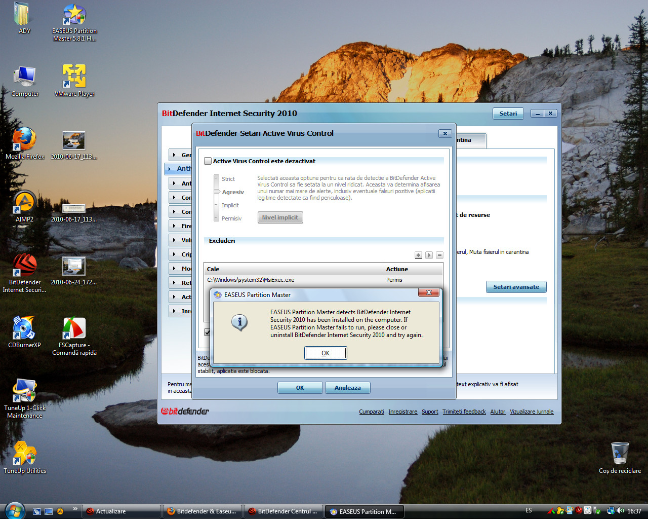

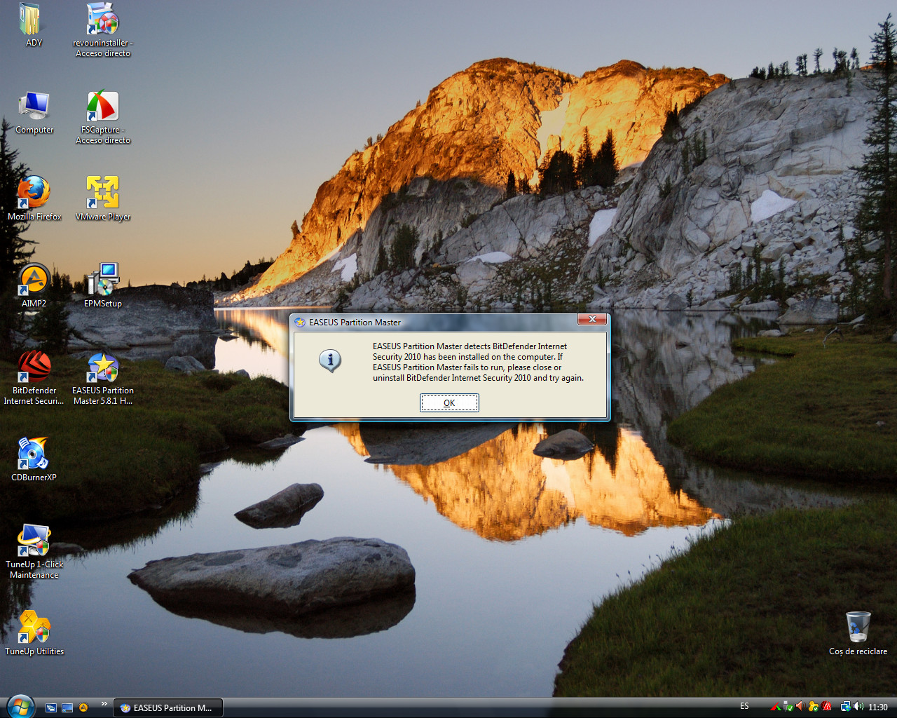

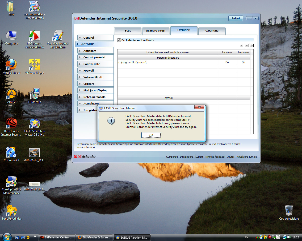

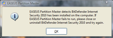

Buna seara. am si eu o intrebare am BitDefender IS. ca antivirus. si am incercat sa folosesc, EASEUS Partition Master. pentru a modifica o partitie, si. la instalare EASEUS. imi cere sa dezinstalez. bitdefender. (atasez 2 poze) daca dau sa continue instalarea se instaliaza, dar la folosirea lui EASEUS. cand ii dau sa proceseze modificarile. imi spune ca nu le poate face. am incercat de 3 ori. dupa ce am dezinstalat bitdefender. a functionat din prima. care este problema? unde este problema la EASEUS , sau BitDefender?

Buna ziua,
Problema pe care o intampinati poate fi rezolvata urmarind pasii de mai jos:
1. Deschideti BitDefender si schimbati interfata in modul Expert;
2. Faceti click pe modulul 'Antivirus';
3. Faceti click pe 'Excluderi' asa cum este aratat in poza atasata;
4. Faceti click pe semnul '+' Adauga
5. O noua fereastra se va deschide: selectati optiunea 'Excluderi dupa cale fisier/director;
6. Faceţi click pe Înainte;
7. Pentru a preciza căile ce vor fi excluse de la scanare, utilizaţi una dintre următoarele metode:
● Faceţi clic pe Cauta, selectaţi fişierul sau directorul care doriţi să fie exclus de la scanare şi faceţi clic pe Adaugă.
● Introduceţi calea care doriţi să fie exclusă de la scanare şi faceţi click pe Adauga
Notă:
- Un mesaj de eroare va apărea dacă nu există calea furnizată. Faceţi clic pe OK şi verificaţi validitatea căii.
- Căile vor apărea în tabel pe măsură ce le adăugaţi. Puteţi adăuga oricâte căi doriţi. Pentru a şterge un obiect din listă, selectaţi-l şi faceţi clic pe butonul Şterge.
VA trebui sa adaugati ca exceptie directorul programului Easus. Va rog confirmati daca problema mai persista.

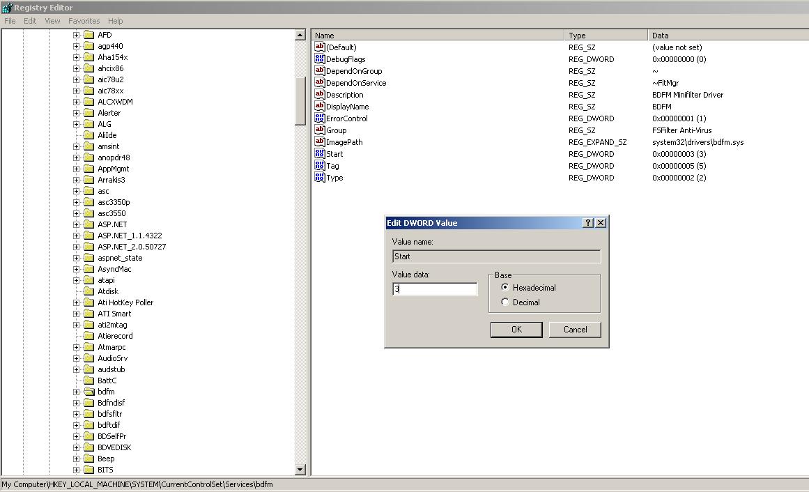

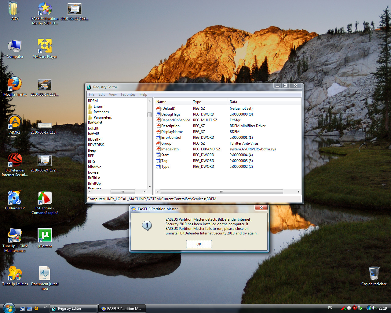

Salut,
Te rog sa urmezi pasii de mai jos pentru a rezolva problema pe care o intampini:
1. porniti calculatorul in SAFE MODE urmand pasii de mai jos:
- cand porneste calculatorul, inainte de a porni Windows apasati de cateva ori tasta F8 pana cand veti vedea un meniu. Alegeti din meniu Start Windows in Safe Mode apoi apasati tasta Enter.
Odata incarcat sistemul de operare in Safe Mode faceti click pe butonul de START apoi scrieti in RUN:
regedit
si apasati enter sau faceti clic pe OK
In noua fereastra mergeti la locatia:
HKEY_LOCAL_MACHINE\SYSTEM\CurrentControlSet\Services\BDFM
Cautati in partea din dreapta cheia START si faceti dublu clic. Setati valoarea la 4 si apasati pe OK.
Pentru mai multe detalii se poate consulta screenshot atasat.
Restartati calculatorul si verificati daca problema persista.
