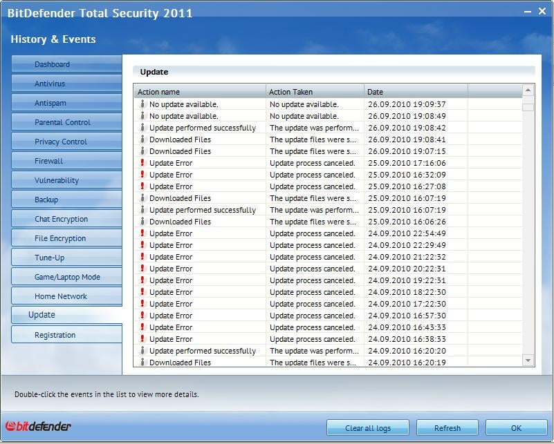

    Atunci cand am observat ca nu-si mai face update am dat de mai multe ori update manual si am stat foarte mult si am asteptat dar degeaba pentru ca nu reusea sa-si faca update-ul (no update available). Sunt sigur ca nu si-a facut actualizarea automata pentru ca imi si arata data cand a fost facuta ultima actualizare si de acolo ai cum sa-ti dai seama ca nu mai poate face update-uri. Am foarte multe erori la actualizare. Cris , cred ca e foarte posibil sa fi inchis calculatorul in timpul vreunui update in urma cu vreo cateva zile pentru ca nu am stat sa verific update status inainte de inchiderea calculatorui si poate din cauza asta am avut probleme. Bine ca acum isi face update si sper sa nu-mi mai faca probleme.

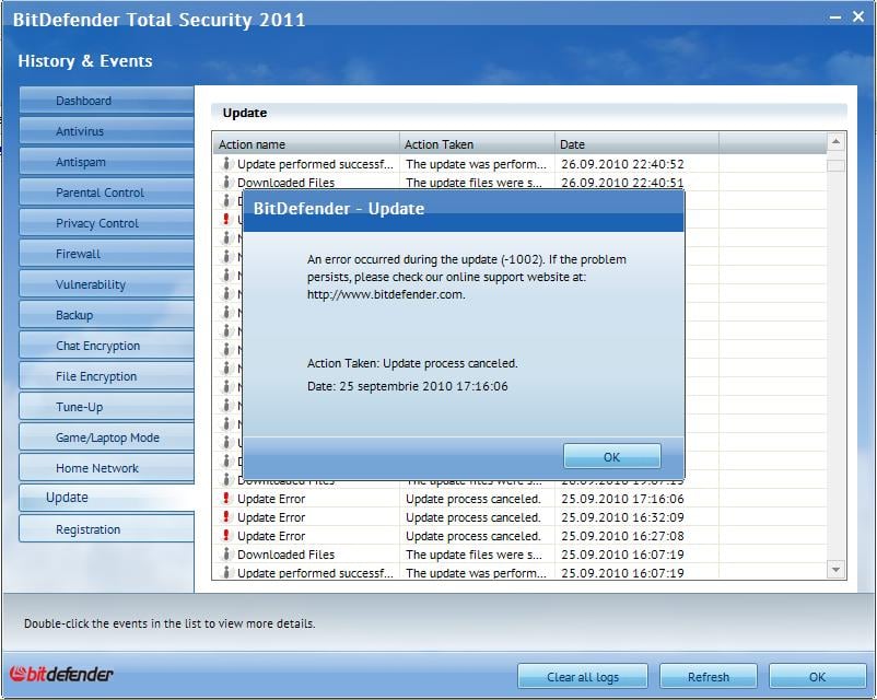

  • Poți să dai dublu clic pe una dintre erorile cu ”Update cancelled” și să postezi detaliile care apar?

  • Ai in print screen detaliile.
  • Salut,
    Scuze întârzierea.
    Eroarea -1002 afișată acolo înseamnă că nu a putut fi contactat serverul de update (Could not resolve server).
    Dacă totuși actualizarea merge, atunci putem exclude infecțiile în sistem (care ar putea bloca traficul către serverul de update). În cazul ăsta, variantele ar mai fi:
    - ai fost deconectat de la rețea (ai scos cablu, ai oprit conexiunile, sau altceva)
    - ai un alt firewall în sistem, care bloca accesul BitDefender la rețea
    - probleme de rețea (rețea greșit configurată, sau chiar probleme la furnizorul de Internet).
    Dacă mai apare problema, există câteva teste pe care le poți face pentru a verifica dacă există conectivitate. Anume:
    - asigură-te că ești conectat la rețea
    - asigură-te că un alt firewall nu blochează accesul (eventual dezactivează-l temporar, verifică dacă merge updateul, apoi te ocupi de configurare)
    - pentru a testa conectivitatea la rețea, poți rula în cmd comanda:
    ping upgrade.bitdefender.com
    pentru a vedea dacă primești răspuns
    Cris.
