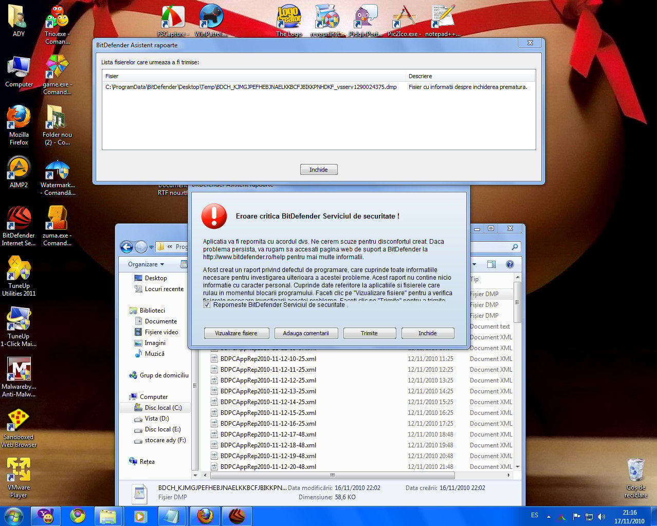

Buna revin cu o problema destul de enervanta. de ieri a inceput Bitdefender Internet Security 2011 Sa imi dea o eroare. provocate de serviciul,Vsserv. cea din poza. atasata.Am deschis acele fisiere 3 la numar. dar nu se poate descifra ce scrie acolo Am facut o arhiva cu supporttool.exe. Am trimis toate datele dar nu am primit un raspuns.si nici nr. de tichet.
Atasez si link cu arhiva
SI o poza.

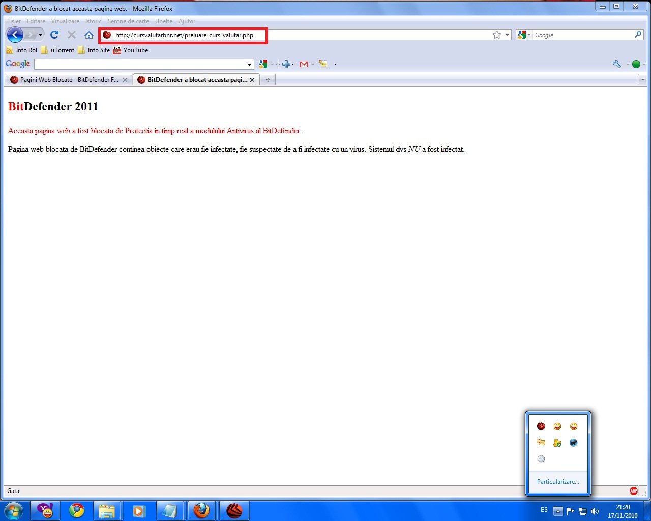

Si pentru a nu mai deschide alt subiect mai am o problema,Bitdefender imi blocheaza un ****** pentru preluat cursul valutar. si unul pentru un convertor valutar. atasez si acele 2 poze.

Logul creat arata 2 programe care intra in conflict cu BitDefender si cauzeaza acele crashuri.
Ele sunt: WinPatrol si TuneUP Utilities care ruleaza in background.
In cazul de fata va trebui sa dezinstalezi temporar ambele programe urmat de o reparare de BitDefender din Start ->All Programs->BitDefender 2011 -> Repair or Remove.
Apoi trebuie sa verifici daca problema persista in urmatoarele 2-3 zile.
Datele colectate ruland direct supporttool.exe nu ajung direct catre noi ci doar sunt salvate pe desktop pentru a putea fi trimise manual.
Ca logurile sa fie trimise automat catre noi trebuie sa rulezi support tool din produs(Help and Support).
Situatia referitoare la siteul blocat va fi rezolvata in cursul zilei de luni.0 -
