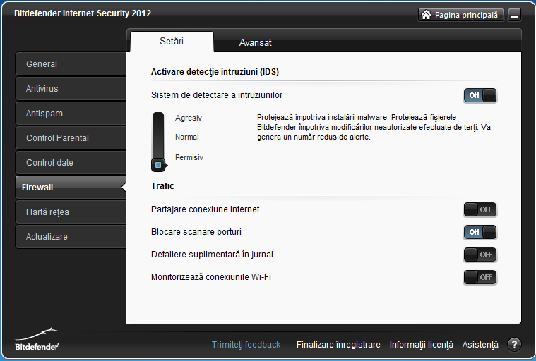

IDS mi-e pe modul permisiv!

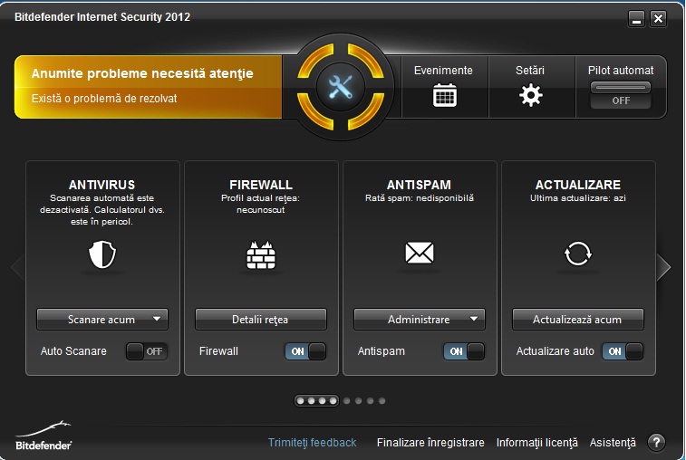

Acuma imi apare la casuta cu Antivirus: Scanarea automata e dezactivata. Calculatorul dumneavoastra e in pericol. (acest mesaj nu imi aparea la versiunea 15.34.1406)

-opreste IDS definitiv.

Legat de Auto Scan, nu este pornit Auto Pilot-ul sa rezolve acea avertizare?
Un screenshot se poate?

Am oprit IDS.
Am uploadat fisierul cu pricina, l-am scanat http://virusscan.jotti.org/en/scanresult/0...eaef4b5b047564b e CLEAN!
Am uploadat si o imagine cu setarile IDS si o imagine cu functia autoscan!0 -
