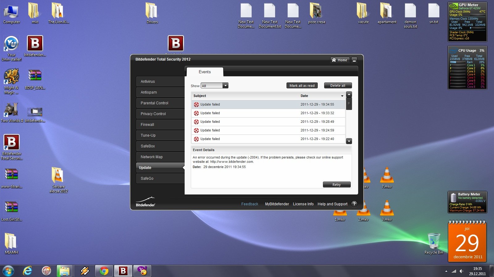

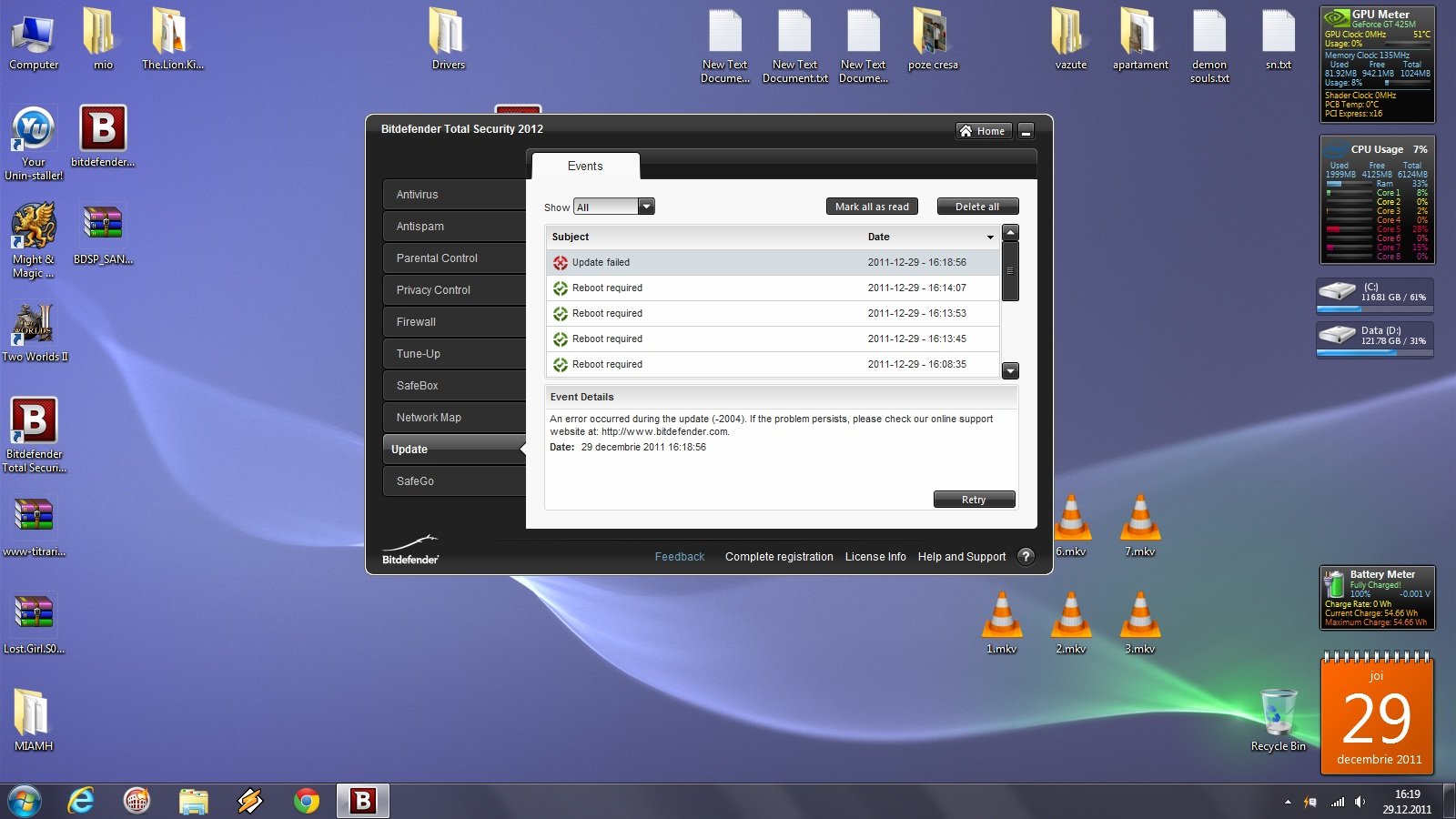

Buna ziua. Am cumparat Bitdefender TS 2012 1an +1an cadou, l-am instalat si merge foarte bine dar nu pot sa fac actualizare. imi da eroarea (-2004).
va multumesc.

Va rugam sa descarcati acest fisier:
http://www.mediafire.com/?ra9jj9dfmwiz1i9
Dezarhivati continutul si rulati DeleteUPDfiles2012_64b.exe ca administrator(click dreapta si selectati Run as Administrator).
Asteptati sa termine procesul si o sa se restarteze PC-ul.
Dupa restart, rulati update manual din interfata principala.
Eroarea aceea este generata de faptul ca unele fisiere Bitdefender(versiuni mai noi) nu pot suprascrie fisierele deja existente in timpul actulizarii. Sunteti administrator pe acel PC?
Va multumim. O seara placuta.0 -
am incercat ce mi-ati spus si niciun rezultat, ba acu imi da iarasi sa termin activarea. cand dau upgrate imi gaseste aproape 1 mb , trage 32kb si apoi imi da eroarea.
