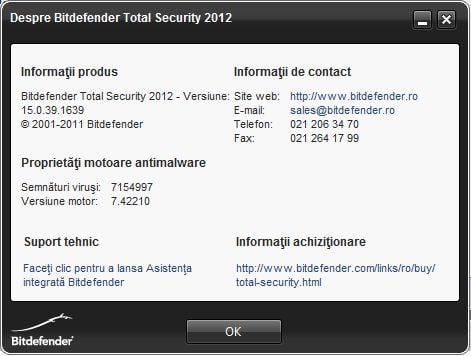

Salut
Ai Bitdefender in limba romana sau engleza?
Multumim.0 -
