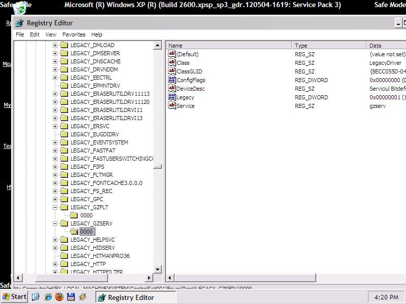

Am gasit folosind Runscanner doua fisiere in Drivers apartinand Bitdefender. Unul este acesta 011 c:\windows\system32\DRIVERS\gzflt.sys, pe cel de-al doilea nu-l mai stiu. Am reusit sa le sterg folosind Unlocker. Dupa acestea, am reusit sa folosesc SafeMode si sa sterg manual registrii Cautand dupa Bitdefender si Gonzales. Am sters rezultetele pana nu a mai pornit Windows, dupa restart.
Am reusit sa fac o reparare de Win, apoi m-am uitat sa vad daca au mai ramas urme in registri. Rezultatul il vedeti in imagine. Acele elemente nu pot fi sterse nici in SafeMode.
Oricum, am renuntat la ideea de a mai incerca ceva.
