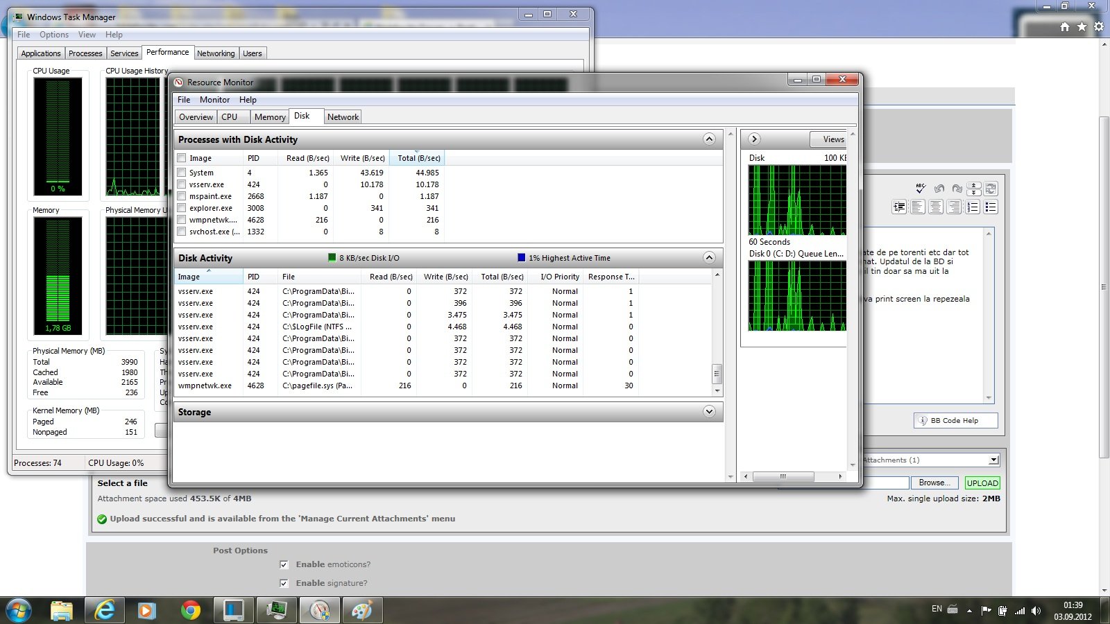

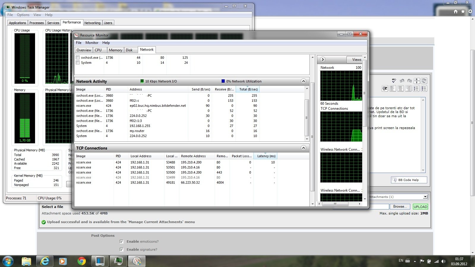

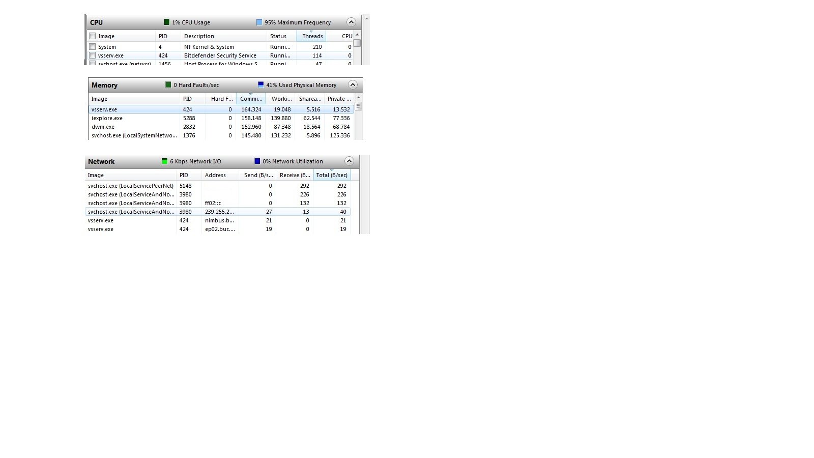

Buna,
Updatul de la BD si downloaderul de la bd si svserv si inca cateva cum incerc sa lucrez ceva pe calc. incep si ele sa ma termine am zis ca la un moment dat il pornesc si il tin doar sa ma uit la monitor si cate odata sa misc mouse ca sa nu intre in standby.
pozele sunt facute cand aveam deschis doar forumul
ca sa reusesc sa scriu ceva am inchis actualizarea BD

Buna,
pai este BIS2013, este cu rosu in poza ca am inchis din functii.0 -

da as vrea dar analiza care o face acest tool ma cam da peste cap cu cate date colecteaza
eu doar atata va trimit ala nu il voi trimite si asa nu stiu de ce vsserv trimite atatea date catre dumneavoastraA timeout (30000 milliseconds) was reached while waiting for a transaction response from the VSSERV service.Image PID Local Address Local Port Remote Address Remote Port Packet Loss (%) Latency (ms)

Salut
Nu sunt colectate date cu caracter personal, doar lista de Windows Update si lista de programe instalate(informatii afisate in Add/Remove Programs in Control Panel).
De asemenea, toate log-urile generate de Bitdefender sunt impachetate in acea arhiva.
Produsul trimite si primeste date de la serverele noastre de cloud pentru detectia de acest tip.
Tot prin acest proces se verifica noile update-uri pe servere si sunt descarcate imediat.
Astept acele log-uri ca sa le analizam.
O zi buna!0 -
