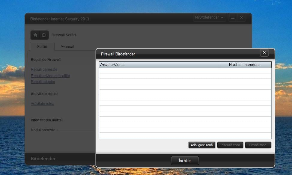

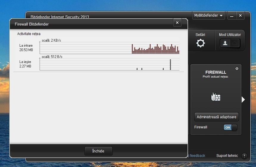

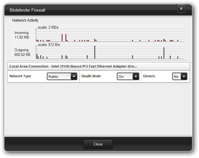

In imagini puteti vedea cum imi lipsesc mie niste chestii, de ce?
In prima cred ca lipsesc Tip rețea/Mod ascuns/Generic.
In a doua lipseste "adaptorul" cu totul, nu am niciunul listat.
A treia imagine e din ciclul "asa da" adica cum ar trebui sa fie lucrurile.
Am facut si o reparare a produsului (a N-a decand s-a lansat) dar degeaba.

Nu, ultima imagine e luata de pe net doar pentru exemplificare.
