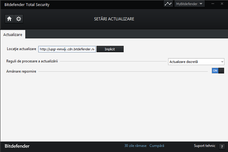

Când vreau să actualizez îmi apare următoarea eroare:
A apărut o eroare în timpul actualizării (cod eroare: -1002). Bitdefender nu a putut soluţiona problema survenită pe serverul de actualizare configurat. Vă rugăm să mergeţi la setările de actualizare pentru a verifica locaţia actualizării şi reîncercaţi.

Buna dimineata,
Locatia de actualizare este cea corecta. Remarc ca folositi Noul Bitdefender, nu versiunea 2013. Voi muta topicul in aria corespunzatoare.
