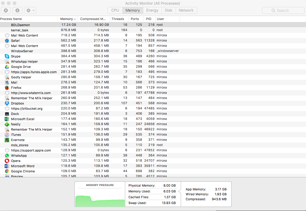

Buna ziua, am o problema legata de consumul de memorie al procesului bdl_daemon, care ar fi modalitatea de rezolvare?
Un restart de Mac nu a rezovat problema, procesul nu poate fi inchis prea usor.... alte idei nu am inca.
Multumesc de ajutor :)

  • Salutare,
    Am observat ca ai multe procese active care modifica fisiere sau descarca altele noi, este normal ca produsul sa consume mai multe resurse deoarece trebuie sa scaneze tot ce modifica acele aplicatii
    Te rog sa urmezi pasii din articolul de mai jos si sa-mi spui daca e mai bine.

  • Buna Sorin,
    Fara sa urmez vreun pas de acolo, consumul dupa un restart a scazut sub 6Gb deci problema e cumva mai ascunsa. Voi incerca sa vad si pasii din linkul tau dar pare cam multa bataie de cap
    Salut Scarlatescu!
    Fa update la suita , problema este rezolvata.
    Verifica topicul acesta:
