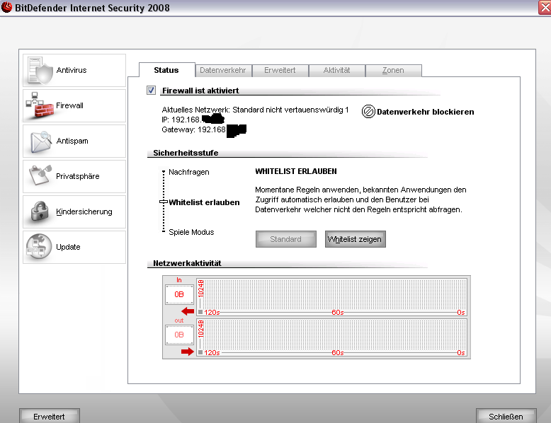

seit Kurzem besitze ich die BitDefender Internet Security Suite 2008.
Jedoch ist mir aufgefallen, dass bei der Firewalleinstellung keine Netzwerkaktivität angezeigt wird.
Sowohl beim Ein- als auch Ausgang. Die Firewall ist aktiviert (Hacken gesetzt).
Auch die Aktivitätsanzeige zeigt unter "Netz" keinerlei rote Ausschlaglinien, wenn ich im Internet surfe.
Unter der Registerkarte "Datenverkehr" sind keine Programme vorhanden.
Ich habe auch den Versuch gestartet und unter Firewall den Datenverkehr geblockt. Trotz dieser Einstellung konnte ich weiterhin im Internet surfen und alle Seiten aufrufen. Es scheit so, als würde die Firewall aktiviert sein jedoch nicht funktionieren.
Was kann ich tun?
Vielen Dank für Eure Antwort

Hi Rune,
gehe bitte zu Dienste:
Arbeitsplatz - rechts klick
Hier die
Windows Firewall anklicken
und Dienst beenden
Rechner neustart
schau bitte nach ob der Dienst deaktiviert ist und nicht auf manuell
Setze die Regel dann auf Fragen
Hast du die Version vom Server geladen ? erschienen 19. dez.
http://download.bitdefender.com/windows/de...ty_2008_32b.exe
Uninstall:
http://forum.bitdefender.com/index.php?showtopic=175
Uninstall Tool bitte ausführen, Rechner neustart
BIS installieren
grüsse

Hi Loony!
Habe alles befolgt, was Du empfohlen bzw. befohlen hast.
Erst die WindowsFirewall unter "Dienste" deaktiviert.
Danach Neustart ausgeführt. Daraufhin noch einmal nachgeschaut ob der Dienst wirklich deaktiviert ist.
Folglich das uninstall tool ausgeführt, welches die BIS gelöscht hat. -> Neustart.
Schließlich Neuinstallation der BIS von Deinem Downloadlink.
Firewallregel auf Fragen gestellt und leider ist es so wie vorher.
Scheit etwas mit XP zu sein, denn als ich BIS deinstalliert hatte und die Windows Firewall deaktiviert war/ist zeigte das Securitycenter an, dass "mehrere Firewalls aktiv sind" obwohl definitiv keine Firewall aktiv bzw. installiert ist...
Werde XP neuinstallieren. Vielleicht hilfts...0 -
Hi
dann geh bitte noch einmal zu den Diensten:
hier zu Sicherheitscenter
deaktiviere dies auch bitte.
Rechner neustart
Wenn du in BD auf Einstellung
Firewall bist und lädtst eine Datei herunter schlägt hier der Pegel aus
So aus der Ferne kann ich das schlecht einsehen.
Lade dir bitte dieses Tool:
http://www.trendsecure.com/portal/en-US/to...ckthis/download
Wie generie ich einen Log:
http://www.trendsecure.com/portal/en-US/to.../hijackthis/faq
Hier kann ich sehen welche Firewall aktiv ist. Was noch ist
Lade den Log bitte hoch.
grüsse
loony0 -
