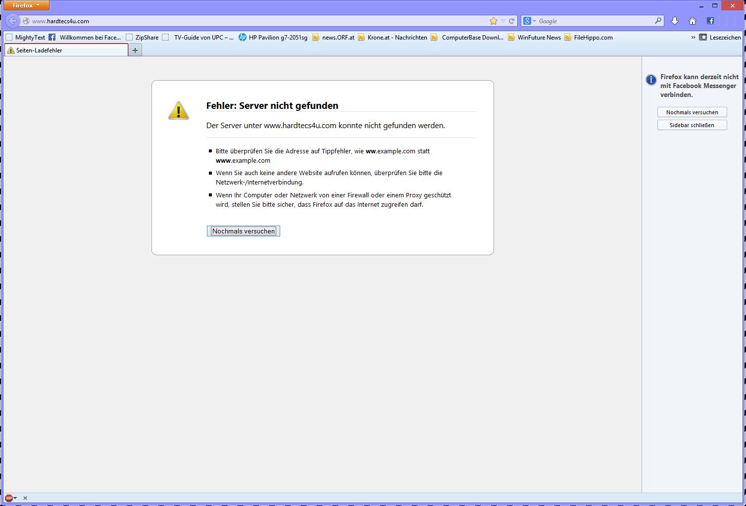

Die Sandbox für als gefährdet angegebene Webseiten funktioniert bei mir in dieser Version nicht (17.11.0.395). Beim Aufruf des Sandboxbrowsers wird keine Verbindung zum Internet angezeigt und die Seite nicht aufgerufen. Funktioniert weder auf Win 7 noch auf Win 8 und weder mit Firefox noch mit IE10.

  • Hab jetzt alle in ihrem 2. Beitrag angeführten Lösungsvorschläge ausprobiert. Alle angeführten Einsellungen brachten keine Abhilfe.
    Das Dubiose ist, dass ich danach noch einemal versucht habe die Firewall ganz zu deaktivieren und das der Fehler jetzt auch mit ausgeschaltener Firewall auftritt. Denke das beim ersten mal war ein Glücksgriff.
    Also auch das Ausschalten von Virenschutz, Firewall, Privatspäre und Spam-Schutz, einzeln oder alle zusammen bringt keine Abhilfe.
    Hab das gesestern auch auf meinem Laptop (Windows 7, 64-Bit) durchgespielt - das selbe Ergebnis.
    Hab mal einen Screenshot des Sandbox-Browser hinzugefügt. Wie man darauf sieht, kann auch der Facebook-Messenger keine Verbindung zum Internet aufbauen.

  • Das Umbennen der DLL-Datei hat nur zu Folge, dass Bitdefender die Seite nicht mehr als bedenklich einstuft und daher auch nicht sperrt. Die Seite wird ganz normal aufgerufen. Daher steht die Option sie im Safeboxbrowser zu öffnen garnicht zur Verfügung.
