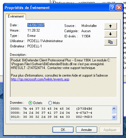

J'ai un problème d'intallation actuellement à partir d'un deploypack généré à partir de la console BD
ce deploypack est fonctionnel car l'installation se fait correctement sur la majorité des machines de mon parc.
J'ai un problème pour 2 machines en Win XP SP2 : (CF fichier joint)

Cette .dll permet l'affichage dans Outlook de la barre antispam, si l'utilisateur est administrateur de son poste.
Vous pouvez essayer de l'enregistrer manuellement en tapant la commande suivante avec les droits admin :
regsvr32 "c:\program files\softwin\bitdefender8\bdo.dll"

j'ai effectivement fait l'enregistrement à la main, et je suis bien administrateur de la machine. mais le processus d'intallation ne se termine pas correctement : impossible de lancer les services... une idée ?
Merci0 -

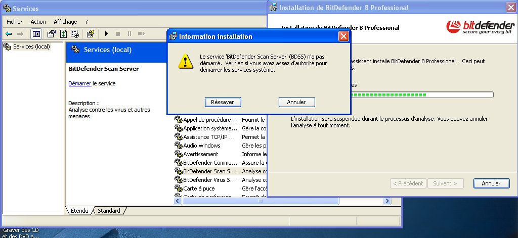

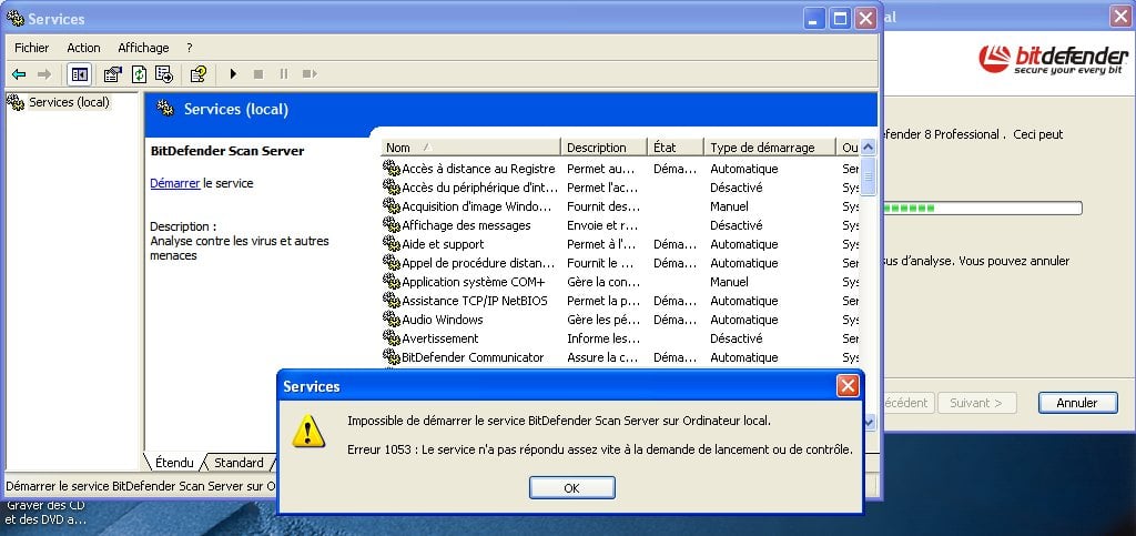

Un petit UP pour indiquer les erreurs rencontrées lors d'un tentative d'installation sans deploypack sur les machines fautives :
le fichier information_d_installation.jpg décrit le message affiché lors de l'essai d'installation de BD professionnal 8
le fichier impossible.jpg décrit le message renvoyé quand j'essaye de démarrer le service à la main.
