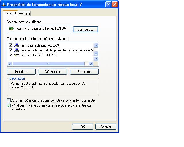

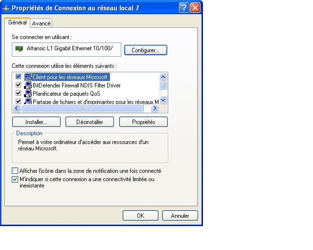

ci-joint la config et type d adapteur reseau + services installés

Tentative de resolution du probleme SANS toucher a bitdefender:
- suppression et re-creation du partage reseau + test : KO
- Connection reseau local : suppression du service "partage de fichiers et d imprimante" + reboot + re-installation du service reseaux
"partage de fichiers" + re-creation du partage reseau sur le meme dossier que precedemment + test : KO !
- Connection reseau local : suppresion du service reseau "bitdefendeer firewall NDIS filter driver" + reboot + Test du partage reseau sur
le 2eme PC => OK (la , cest NORMAL, ya plus le driver Bitdefender........... !!!)
re-installation du service reseau "bitdefendeer firewall NDIS filter driver" + reboot + Test du partage reseau sur le 2eme PC => KO !
PS: LA configuration dans bitdefender indique BIEN : reseau de CONFIANCE !
Alors, Jai relance l option "reinitialiser le profil" => je re-teste mon partage reseau et ca marche ! je reboote le pc pour etre sur a
100% ==> Test Ok !!!
