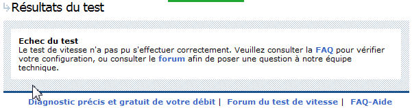

'impossibilité de voir la bande passante sur ce site : "Les tests de vitesse : mesure du débit" http://www.ariase.com/fr/observatoire/index.html .
J'ai regardé votre topic en haut de forum, mais je crains de n'avoir compris comment récupérer cette dernière .

Je n'arrive toujours pas comme toi à réaliser le test d' Ariase.

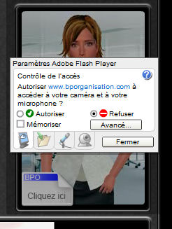

Une saisie d'écran avec le bon affichage sera suffisant pour le moment.
merci0 -
Re,
Je ne comprends ce que vous voulez comme capture d'ecran.
Une capture du % + animation ?
Merci.0 -
Oui une monture où on voit s'afficher un % de téléchargement ...
merci0 -
Re,
Voila la capture du chargeur du site en question ( % + animation)0 -
Re,
Esce que cela suffit ou faut il autre chose comme capture?
Merci.0 -
Bonjour
Non, c'est ok.
L'explication est que le proxy télécharge entièrement l'animation avant de la diffuser. C'est pour cela que les % ne s'affiche pas.

J'ai installé internet security 2008 sur 3 PC apres formatage et mise a jour window , sur les 2 xp j'ai été obligé de desactiver l'analyse http pour utiliser certain site comme aol radio, sur vista j'ai abandonné trop de plantage , je pense qu'il vaut mieux revenir a une version précédente.
0 -
Bonjour,
Y a t'il une nouveau verion ou mise a jour de BD TS 2008 ?
J'ai voulu mettre une version d'essais, mais au bout de 8 jours , pare feu et MAJ desactivé.
Merci.0 -
bonjour a tous ehhh bien moi aussi maintenant je me retrouve avec le meme probleme de ne plus voir la bande passante quand je telecharge et ca m enbete enormement car ne dispose pas encore du haut debit a cause d etre dans un village trop loin de la borne et ne pas pouvoir combien la mise a jour pese + ou j en suis du telechargement pour finir dit pas de haut debit mais du 56k donc pas en illimité cela devient tres penalisant je suis avec la version d essai total security et a par ca je ne rencontre pas d autre point negatif sous xp pro je pense si cette inconvenient n est pas résolu passé a un antivirus n ayant pas se prob dommage car j avais la 9 pro c était du caviar " />
0
