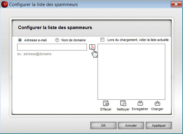

Venant malheureusement de faire partie de la liste des adresses mails d'une société spéée dans l'envoi de mails, de SMS ... pour de très nombreuses sociétés, je suis confronté à un problème que je qualifie de spam et ce même si cette société à pignon sur rue. A noter que ma dizaine de tentatives de désinscription, bien que notifiées comme acceptées n'ont eu aucun résultat.
Je souhaite donc classer en spam les mails de la forme *@nom_domaine_pourri.
J'utilise encore la version V10 d'Internet Security (après des déboires sur la 2008) et je suis donc passé par "Antispam", "gérer les spammeurs", "nom de domaine" qui propose explicitement *@domaine en exemple.
Mais en utilisant cette syntaxe (donc *@nom_domaine_pourri) aucun résultat et le flot continu. Un essai avec *nom_domaine_pourri semble mieux fonctionner mais à l'inconvéniant d'être moins discriminant.
Quelqu'un a t'il réussi à utiliser *@domaine ????

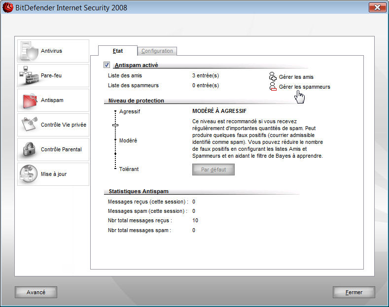

Je reponds pour v11.0.11, je n'ai pas la V10.
Antispam> onglet Etat : En dessous de "Antispam activé" > "Liste des spammeurs"
Cliquer sur "Gérer les spammeurs"
Liste des spammeurs
Syntaxe: name@domain.com
Si vous désirez rajouter un domaine cochez l'option Nom de domaine, entrez-le et
puis cliquez sur > . Le domaine apparaîtra dans la liste des Spammeurs.
Syntaxe:
— @domain.com, *domain.com et domain.com - tous les messages provenant de
domain.com seront étiquetés comme SPAM;
—*domain* - tous les messages de domain (quel que soit le suffixe) seront étiquetés
comme SPAM;
— *com - tous les messages provenant d'un domaine avec un suffixe com seront
étiquetés comme SPAM.
Pour supprimer un objet de la liste, sélectionnez-le et cliquez sur le bouton Effacer.
Si vous cliquez sur le bouton Vider la liste vous supprimerez toutes les entrées
de la liste, mais attention: il sera alors impossible de les récupérer.
Sauvegarde des listes
Utilisez les boutons Sauvegarder/ Charger pour sauvegarder/charger la liste
des Spammeurs vers un emplacement désiré. Le fichier a l'extension .bwl.
Pour supprimer le contenu de la liste en cours d'utilisation quand vous chargez une
liste sauvegardée auparavant, choisissez Au chargement, nettoyer la liste en cours.
Cliquez sur Appliquer et OK pour sauvegarder et fermer la liste des spammeurs.
Sauvegardez la liste Amis / Spammeurs ,
vous serez content de la charger après une réinstallation !
A+0 -
Merci papayes pour me donner une copie de l'aide d'une version de programme que je n'utilise plus ... " />
C'est à priori exactement la même que celle de la V10 et je note également que la syntaxe *@domaine n'est pas employée contrairement aux exemples affichés sur l'écran lors du choix de l'option "Nom de domaine" dans la fenêtre "Configurer la liste des spammeurs".
Je reste donc à l'écoute d'un utilisateur de la V10 ou de la V11 ayant tenté d'utiliser un filtre *@domaine avec succès ou pas.
Merci.
