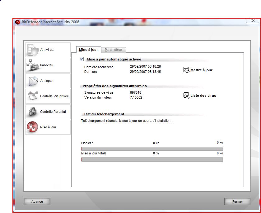

et encore une fois la maj automatique bloquée ! et obligé de redemarrer l'ordi ci-joint une capture d'écran ou la maj s'est bloquée à 12h08 il est 14h30 (en France !) donc même 2h30 après !
pas moyen d'avoir une réponse par mail de bitdefender correcte ! ils me reposent toujours la même question "quel produit av , système d'exploitation etc... C'EST DU FOUTAGE DE GUEULE je leur laisse encore quelque jour pour remédier à tout ça ! sinon messieurs de bitdefender REMBOURSEZ MOI ! j'ai payé et comme on dit "satisfait ou remboursé "
la concurrence a l'air de ne pas avoir de problème0 -

Bonjour toujours des blocages de mises à jour auto (au moins 2 fois par . jour, hier bloquer à 6h30 debloquer par mises à jour manu à 15h00 et rebloqué vers 22h00). Encore quelques jours de test et si ça ne s'améliore pas, bitdefender aura perdu un client.
De plus lorsque je clique sur Bitdefender j'ai une erreur de ******.
" />0 -
à l'instant mises à jour bloquée impossible de relancer manuellement ,obligé de redemarrer l'ordi pour que ça marche à nouveau ! il y a une semaine que j'ai envoyé un mail au service technique et toujours pas de réponse !!!!!!!! inadmissible !!!!!! " />" />
0 -
après de multiples essais pour contacter le service technique , j'ai pu enfin les avoir au telephone ! et après une manip qui consiste , selon le conseiller technique , a mettre les maj toutes les 5 heures au lieu d'une et ensuite recliquer sur defaut pour que les maj se remettent toutes les 1 heure , il etait certain que le problème serait résolu ! RESULTAT = maj suivante cette manip = blocage de la maj
C'EST SE MOQUER DU MONDE ! " />" />" />" />0 -

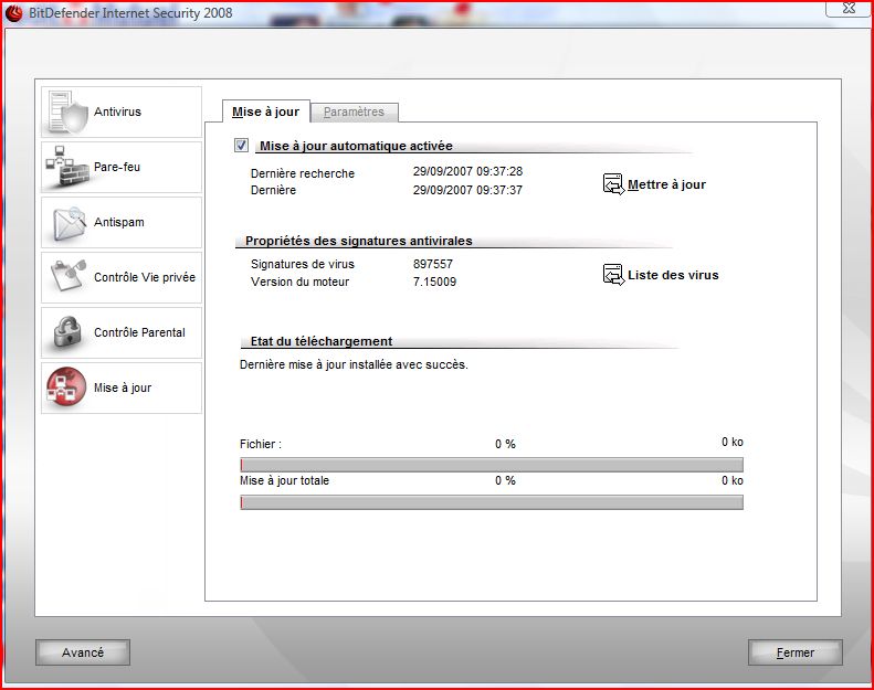

Bonjour. Encore et toujours le même souci de blocage de mise à jour auto. Ce bug arrive 1 à 2 fois par jour voir 3 fois les mauvais jours.
Je joins le sysdump ainsi que les captures d'ecran du blocage et du deblocage après une mise à jour Manuelle.
Et aprfois j'ai une erreur de ****** lorsque je clique sur l'icone BIS a coté de la pendule./applications/core/interface/file/attachment.php?id=688" data-fileid="688" rel="">sysdump.tar

bon je vous remercie d'avoir répondu ! j'ai eu le service technique au telephone qui a fait plusieurs manip et qui m'a dit de vous passer les fichiers que vous m'avez demandés que lorsque le problàme se presente ! donc je vous les passerai si ça se reproduit ! il m'az fait enlever spybot et avg antirootkit free qui peuvent provoquer des conflits ! donc j'espère que je n'aurais pas besoin de vous passer ces dossiers ! ! merci !
ci-joint déjà une capture d'ecran lors du blocage des maj !0 -

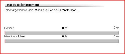

alors là ! c'est pire qu'avant ! captures d'écran à l'appui !
FLORENT je vous envoie les dossiers au moment de la panne !
je me dirige de plus en plus vers une demande de remboursement malgrè lve geste de bitdefender !0 -
