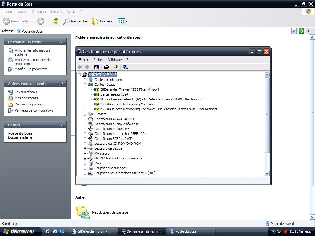

Je suis déconnecter d'internet tout les 10mm, moins que ça si j'ouvre Outlook c'est direct coupé...
Dans le panneau matériel c'est des points d'exclamation qui sont au RDV.
Genre ceci :

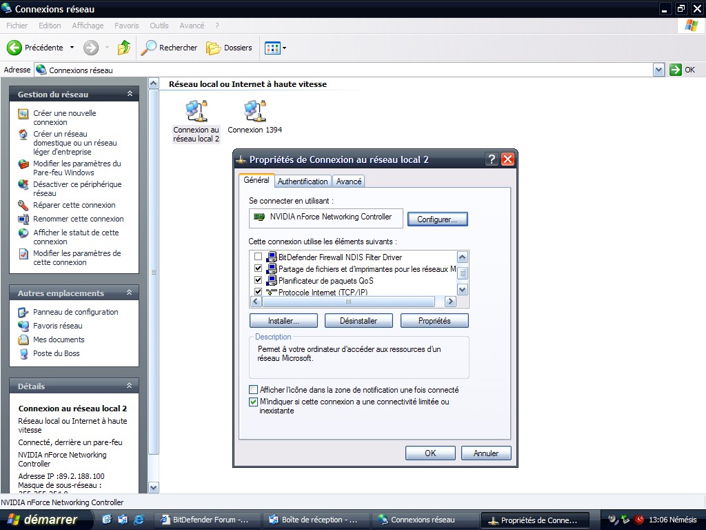

Maintenant mon atuce pour pouvoir utiliser Internet sans coupure.
Aller dans "PANNEAU DE CONFIGURATION" puis dans "CONNEXION RESEAU"
Faite proprietés de l'icone "Connexion au réseau local"
Dans la fenêtre qui s'ouvre vous voyez "Bitdefender Firewall NDIS Filter Driver"
Décocher le comme ceci :
C'est pour l'instant la seul soluce que j'ai trouvé pour remedier à ce problème.

Bon j'ai trouvé un Patch sur le site BitDefender (Assistance/Support) a cette adresse qui à l'air de bien fonctionner.
Seulement le petit problème, c'est que cela n'enleve pas les points d'exclamations dans le Gestionnaire de périphériques, pourquoi ?
(Voir photos dans le post au dessus)
Quelqu'un a-t-il une idée sur comment remedier au problème des points d'exclamations ?
Merci d'avance
