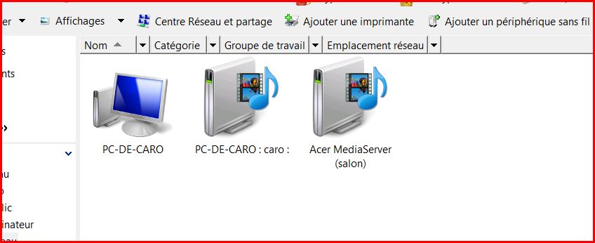

J'ai deux ordinateurs, un sous Vista et un sous XP. Ces deux ordinateurs se partageaient grace à ma live box. Je n'avais aucun problème avant mais depuis que j'ai la version 11.0.13 de bitdefender internet security 2008, je ne peux plus voir mon XP depuis mon Vista. Pourtant j'ai bien marqué que j'avais un réseau sécurisé. D'un autre coté, mon XP voit bien mon Vista mais il est vrai que j'ai une autre version de bitdefender. Quelqu'un pourrait il me dire comment faire pour que mon vista puisse voir mon XP?

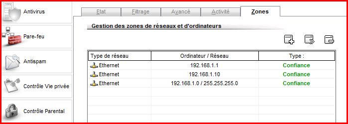

je pense en effet que cela vient de cet écran, car lorsque je clique sur "ajouter un ordinateur/Réseau de confiance" et que ensuite je clique sur "parcourir réseau local", je trouve bien mon XP. J'ai essayé de créer une nouvelle régle mais lorsque je valide, bitdefender me marque "erreur à la crétion d'une nouvelle régle".
Ce que je ne comprend pas, c'est que bitdefender voit bien que mon réseau est de confiance, et même que mon XP se trouve dans la régle mais je ne le vois qu'à moitier...0 -

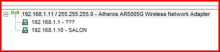

c'est un bitdefender 9 professionnal. Je suis allée sur le pare feu mais je n'ai pas trouvé de logs. Autre chose, quand je vais sur mon vista, donc équipé de bitdefender 11.0.13, que je clique sur le pare feu, puis sur activité et que je regarde les ports ouverts, je ne trouve jamais mon XP. Je vois le 192.168.1.11 qui correspond à mon vista mais jamais le 192.168.1.10 qui doit correspondre à mon SALON. Est ce normal?

quand je parlais de à moitié, Florent, il faudrait que vous regardez les captures d'écran que j'ai laissé au début. Je voyais SALON mais avec Acer MediaServer et non l'ordinateur. Cela m'était déjà arrivé une fois et vous m'aviez conseillé de cocher que mon réseau était sécurié. En effet après cette manipulation, tout fonctionnait à merveille. Sauf que depuis que je suis passée en version 11.0.13, je me retrouvais dans la même situation qu'au tout début.
Depuis la mise à jour entre midi et deux, je vois entièrement mon XP. Je n'ose pas encore éteindre mon ordinateur car la dernière fois que je l'ai éteint, je ne voyais plus encore mon XP...0 -
