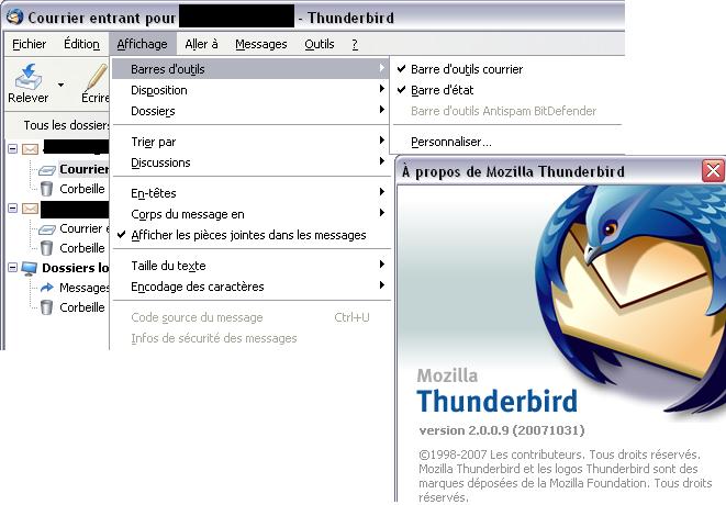

Bonjour,
Je viens de voir, avec joie, que le module antispam à été enfin porté sur thunderbird.
Malheureusement lorsque je me rends dans Affichage -> Barre d'outils le nom "Barre d'outils antispam bitedefender" apparait, mais en grisé.
Ma question est donc que faut-il faire pour l'activer ? (version de thunderbird : 2.0.0.9)

Précision que je n'avais pas remarquée :
La barre s'affiche mais uniquement sur la fenêtre d'affichage des message, donc quasi inutile vue que j'utilise la vue rapide.0 -

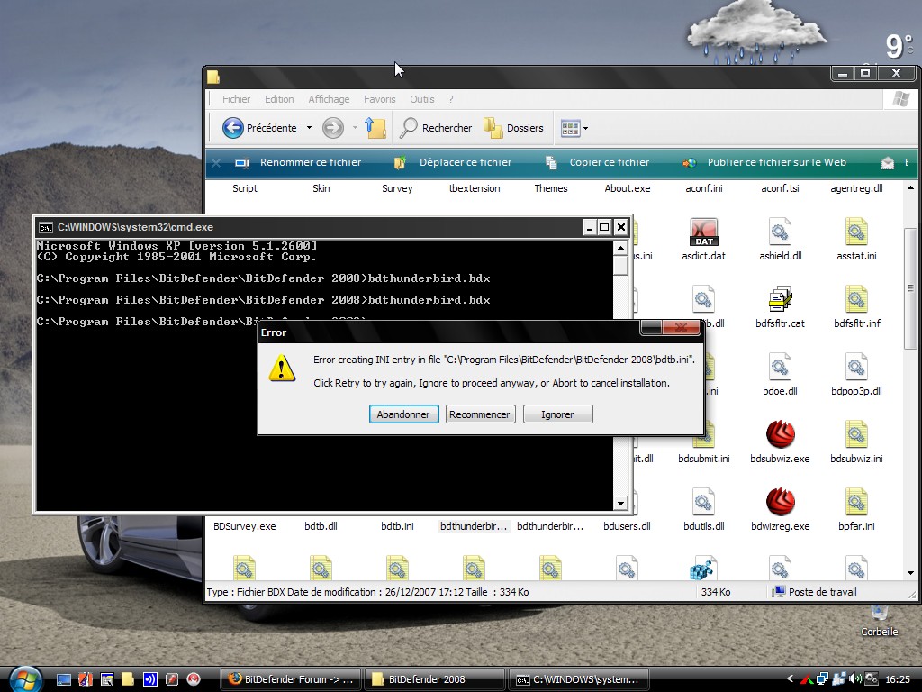

1: Lancez manuellement le fichier bdthunderbird.bdx:
- en ligne de commande DOS,
- allez dans le répertoire d'installationde BitDefender
- tapez bdthunderbird.bdx puis 'ENTREE'
- si vous avez des messages, sélectionnez 'Ignorer'

J'ai effectué les premières manipulations (lancement du fichier bdthunderbird.bdx en invite de commande) avec et sans bdagent.exe de lancé, et à chaque fois j'ai un message d'erreur "Error creating INI ... " avec mon répertoire d'installation de BD/bdtb.ini . Je clique donc sur ignorer, mais aucun fichier n'apparait dans le dossier profiles.
J'ai également essayé de modifier le fichier situé dans le répertoire d'installation, mais il me refuse l'enregistrement du fichier une fois modifié.

Il me faudrait la saisie d'écran du message d'erreur 'Erreur creating INI... ' évoqué par 445.
Merci

Bonjour,
Par contre le message d'erreur Error creating INI... n'apparaît pas lorsque vsserv.exe est désactivé.0 -
J'ai le même message que anarchist,
Par contre j'ai essayé de stopper vsserv.exe via le gestionnaire de taches (ctrl+alt+suprr), mais il me marque accès refusé.0 -

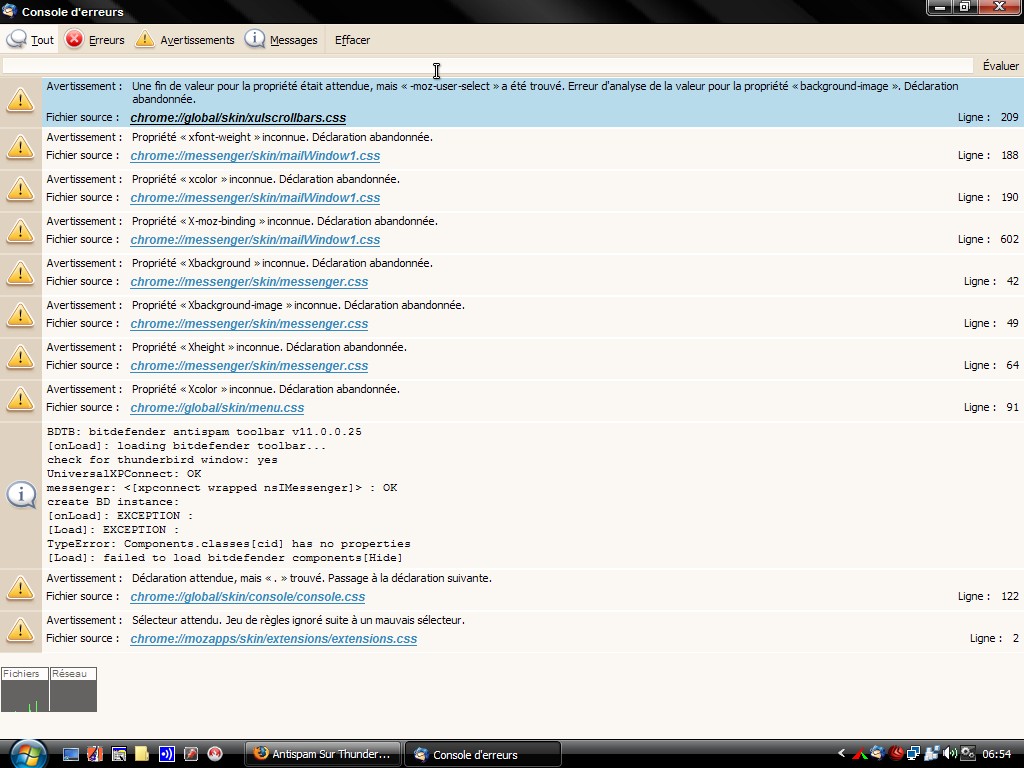

voici le message de la console d'erreur:
BDTB: bitdefender antispam toolbar v11.0.0.25
[onLoad]: loading bitdefender toolbar...
check for thunderbird window: yes
UniversalXPConnect: OK
messenger: <[xpconnect wrapped nsIMessenger]> : OK
create BD instance:
[onLoad]: EXCEPTION :
[Load]: EXCEPTION :
TypeError: Components.classes[cid] has no properties
[Load]: failed to load bitdefender components[Hide]
create BD instance:
[Load]: EXCEPTION :

Salut, anarchist, d'abord:
Ca y est, ça marche! (quand je disais qu'il me falait faire une m-à-j de Thunderbird )
Avec la 2.0.0.9, j'ai ma barre d'outil (et plus d'erreur dans la console!)
Donc, pour ceux qui ont le même problème, mettez à jour thunderbird!
Au fait, je n'ai même pas eu besoin de ta manip, anarchist: au redémarrage de Thunderbird, je n'ai eu qu'à activer la barre dans le menu "affichage".
