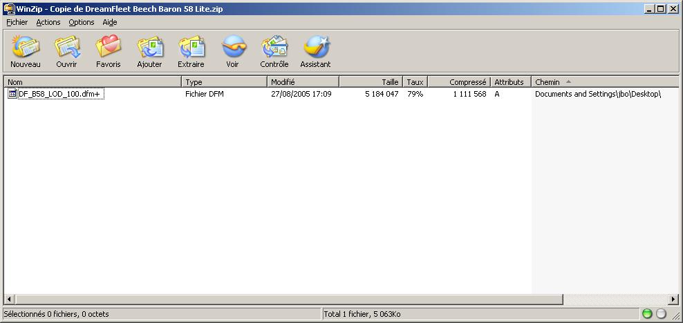

Bonjour,
Avec votre rapport, pour un informaticien, c'est facile de trouver la solution, démonstration :
1) Les lignes indiquent clairement que le fichier est contenu dans un autre fichier de type ARCHIVE avec un MOT DE PASSE.
Exemple avec la première ligne :
C:\Simulateur de vol_FS9\DreamFleet\DreamManager\model\DreamFleet Beech Baron 58 Lite.dfm=]Documents and Settings/jbo/Desktop/DF_B58_LOD_100.dfm Protégé par mot de passe Aucune action possible
On lit : le fichier DF_B58_LOD_100.dfm contenu dans DreamFleet Beech Baron 58 Lite.dfm ne peut être analysé car il (DF_B58_LOD_100.dfm) est protégé par un mot de passe.
J'ai donc poursuivi mes investigations...
2) Qu'est-ce que cette extension .dfm ?
Un petit tour sur le site de DreamFleet http://www.dreamfleet2000.com/DreamManager/DreamManager.htm , oh il y a des modèles d'avions à télécharger (en bas de la page), et je prends le Baron 58 Lite Version (comme le votre).
J'obtiens le fichier Dream Fleet DreamManager B58 Lite Pack_setup.exe.
Je le décompacte, je n'essaye pas de l'installer car je ne possède pas FS9 (Flight Simulator 2004) ni DreamFleet DreamManager, afin d'extraire le fichier DreamFleet Beech Baron 58 Lite.dfm.
J'ouvre DreamFleet Beech Baron 58 Lite.dfm avec un éditeur héxadécimal : l'entête commence par PK !!!
Je renomme DreamFleet Beech Baron 58 Lite.dfm en DreamFleet Beech Baron 58 Lite.zip, un double-clic, il s'ouvre avec Winzip et le fichier se trouvant à l'intérieur du zip se nomme DF_B58_LOD_100.dfm+, le signe plus (+) étant caractéristique d'une protection par mot de passe dans une archive zip. Cf capture d'écran jointe.
3) Dernière question : pourquoi BD n'avait pas réagit jusqu'à présent ?
- 1ère possiblité : parce que l'option "Analyser les archives" n'était pas activée dans vos paramètres.
- 2ème possiblité : parce que BD n'analysait pas les entêtes des fichiers pour les reconnaitre mais qu'il se contentait de faire confiance à leur extension...
Donc avant, BD analysait DreamFleet Beech Baron 58 Lite.dfm sans savoir que c'était une archive zip, et maintenant (depuis une mise à jour récente) BD reconnait l'entête PK et tente d'ouvrir l'archive pour analyser le fichier se trouvant à l'intérieur, c'est-à-dire DF_B58_LOD_100.dfm+ mais celui-ci est protégé par un mot de passe.
CQFD !!!
Cordialement0 -

Belle démonstration. Très instructive qui plus est. Merci Yann.
Merci mais je n'ai pas trop de mérite, ça fait partie de mon métierEn revanche:
"- 1ère possiblité : parce que l'option "Analyser les archives" n'était pas activée dans vos paramètres."
Cette option a toujours été activée, et ce depuis l'installation initiale de BD IS2008.
Ok alors c'est la 2ème possibilité citée dans mon post précédent.
A confirmer par Florent...Reste que le message "votre système n'est pas exempt de virus" me parait inadapté.
Avec un peu de flaire, je suis parvenu à la conclusion que de virus il n'y a pas. Tout en restant vigilant tout de même .
Cordialement,
Effectivement, dans votre cas, il y a fort à parier qu'il ne s'agisse pas d'un virus sinon DreamFleet devrait s'inquiéter pour sa crédibilité...
Concernant les messages d'avertissement de BD, reprenons-les dans l'ordre de l'analyse :
- 1ère fenêtre : Récapitulatif des résultats (Etape 2 de 3)
BD indique : "x menace touchant x objet requiert votre attention" puis "Protégé par mot de passe*" l'astérisque renvoyant sur "Ces objets n'ont pas été analysés due à la protection par mot de passe et sont considérés des menaces potentielles. SVP extraire les objets avant de les analyser."
C'est assez clair même si la traduction n'est pas au top : ...et sont considérés comme des menaces potentielles.
Aucune action n'est possible dans cette fenêtre donc on clique sur le bouton Continuer.
- 2ème fenêtre : Récapitulatif des résultats (Etape 1 de 3) <= là ça devrait être Etape 3 de 3 => un affichage de plus à rectifier pour les développeurs de BD.
BD indique : "Aucune action n'a été prise pour x fichiers, donc votre système n'est pas exempt de virus."
Je vous accorde que c'est de l'excès de zèle dans ce cas précis puisque l'on sait qu'en réalité BD n'a pas pu analyser les fichiers protégés par un mot de passe, mais en matière de sécurité il vaut mieux prévenir.
L'avertissement pourrait être : ...donc votre système n'est peut-être pas exempt de virus. Mais ce "peut-être" ne manquerait pas d'alimenter d'autres polémiques.
Cordialement,
