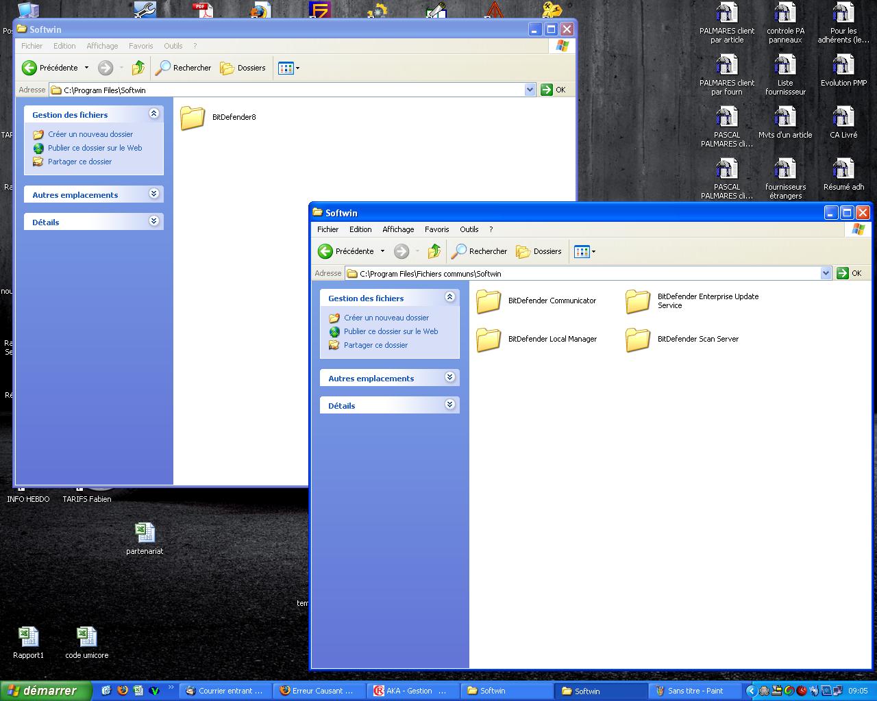

Bonjour,
J'ai supprimé les deux clé. Par contre je me vois mal supprimer les dossier Softwin (la ou est installé bitdefender). cf capture d'écran
Je ne trouve pas les deux fichier AVG, même en faisant une recherche sur le disque C.
Merci à toi florent
Est ce que je dois supprimer les dossiers Softwin ?? (ca supprimera Bitdefender).0 -
Je n'ai pas supprimer ces fichiers mais les deux clés de registres reviennent toujours, donc les plantages.0 -
