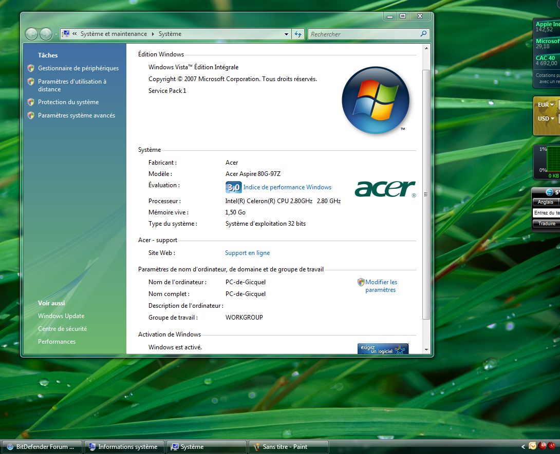

j'ai également le problème de la barre anti spam dans outlook 2007 sous vista sp1...
utilisateur de BD depuis la v8 je regrette que vos produits ai plus de bug qu'avant ainsi que le changement du nombre de poste sur lequel on peut l'installer.
j'ai passer 1 journée pour essayer de mettre le SP1 sous vista puis a essayer de faire marcher BD v10... Quelle perte de temps... Le temps c'eest de l'argent, et j'achète des produits fini, pas en développement, je ne suis pas beta testeur, pour ça il faudrai me payer !!
la version 2008 est gratuite jusqu'a la fin de ma licence de v10, c'est la moindre des choses quand on sort un produit pas compatible...
J'ai déjà perdu une journée et maintenant j'ai un anti spam qui n'a d'anti spam que le nom ! C'est regrettable !! Et en plus a lire les dates des posts sur le forum le problème a été remonter il y a longtemps, très longtemps..Je vous rapelles qu'en informatique au bout de 6 mois un produits deviens obsolète alors quand pendant plus d'un mois il bug, le service payer n'ai vraiment pas rendu !
remarque, autre bug... essayer donc d'aller sur les forum de "doctissimo.fr" avec l'option analyse du traffic http activer dans le module anti virus... cela ne fonctionne pas plus que l'anti spam, et ceux avec la v10 et la v2008.
Dans l'attente d'une réponse de votre part.
Cordialement,
Thomas Lens0 -
