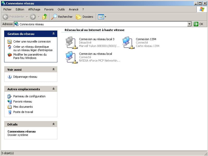

Il faudrait alors faire une capture d'écran de ce qui apparaît dans les connexions réseau et également renvoyer le fichier obtenu par les manipulations ci-dessous :
- Cliquez sur Démarrer puis exécuter (ou Rechercher sur Vista) et tapez la commande suivante :
cmd
- Validez par la touche Entrée du clavier.
- Ensuite tapez la commande suivante :
ipconfig >c:\ipconfig.txt
- Validez par la toucher Entrée du clavier
- Cette manipulation va créer un fichier sur votre disque dur sur C:\ à la racine, renvoyez nous ce fichier nommé ipconfig.txt

Bon j'ai essayé la manip indiquée mais cela n'a rien donné, le problème reste le même...
A noter, une connexion est désactivée sur le screen c'est tout à fait normal ...
Voici les fichiers demandés... Merci pour votre aide/applications/core/interface/file/attachment.php?id=2185" data-fileid="2185" rel="">ipconfig.txt

CordialementA noter que dans le profil, après avoir réinitialisé celui-ci, tout les fichier système sont sur allow... donc dans le vert... le mystère perdure ...0 -
Il y a donc certainement un conflit au niveau du pilote du parefeu, car tout semble correctement paramétré (au niveau des zones). vérifiez quand même sur l'onglet Filtrage en décochant l'option processus systèmes cachés, qu'il n'y ait rien en refuser.

Bonjour,
Es-ce que les configurations des deux pc sont identiques (matériel, système...)?
Pourriez-vous essayer de désactiver la connexion 1394 dans les connexions réseau si vous n'utilisez pas le firewire, et vérifier si le problème persiste ?
CordialementEuh ... cela devient alarmant. Ma licence porte sur deux PC. J'ai donc installé, avec la même clé, le version de bitdefender proposé ci-dessus sur mon second PC, tout nouveau celui-là, jamais connecté à internet jusuq'alors, donc vierge de tout système de protection. Cela a fonctionné au premier boot. Puis ... idem, le pare-feu bloque l'accès au web!
Existe-t-il un problème de licence ou une incompatibilité avec mon router (Thompson Speedtouch 510)?0 -
Bonjour,
Cordialement
Les deux pc ne sont pas identiques... et la désactivation de la connexion 1394 ne change pas vraiment grand chose...0 -
Ok mais les deux pc ont la même version de Windows ?
Egalement pour voir ce qui se passe quand vous tentez par exemple d'aller sur un site alors que le parefeu est activé, il faudait après avoir fait la tentative de visite d'une page (normalement refusée si le parefeu est activé), récupérer le fichier bdfirewall.txt qui se trouve dans C:\Program Files\Common Files\BitDefender\BitDefender Firewall\ et nous le faire parvenir.
CordialementLes deux pc ne sont pas identiques... et la désactivation de la connexion 1394 ne change pas vraiment grand chose...0 -
Bon on avance ... le problème du nouveau Pc est résolu ... j'avais bloqué le traffic et pas réactivé. Désolé. Celui-là fonctionne donc correctement. C'est qu'on devient un peu parano avec le temps ...
Le problème reste le même pour la machine première.
