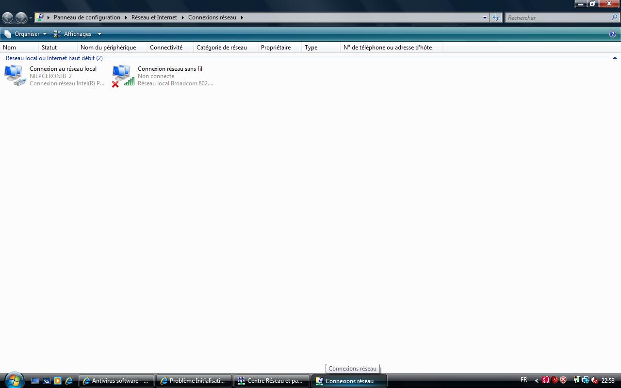

Bonjour,
Il semble que quelque chose gêne l'installation du pilote du parefeu, c'est pour cette raison que le parefeu ne peut être activé.
Suivez la manipulation ci-dessous et joignez des copies d'écrans des éventuels messages d'erreur :
- Cliquez sur Démarrer puis Exécuter, tapez 'ncpa.cpl'
Validez par ok. Puis dans les Connexion au réseau qui viennent d'apparaitre, cliquez avec le bouton droit de la souris sur 'connexion réseau local' (ou l'icône correspondant à votre connexion), sélectionnez Propriétés.
- Ensuite toujours dans les propriétés de la connexion, cliquez sur Installer, choisissez Service et cliquez sur le bouton Ajouter
- Ensuite cliquez sur le bouton Disque Fourni, cliquez sur le bouton Parcourir
- Ensuite parcourez les dossiers pour atteindre c:\program files\fichiers communs\bitdefender\bitdefender firewall
(ou sur Vista allez sur c:\programmes\common files\bitdefender\bitdefender firewall)
- Sélectionnez netsf.inf (BitDefender Firewall NDIS Filter Driver), validez par ouvrir et cliquez sur ok.
- Une fenêtre 'sélection du composant réseau' apparaitra, sélectionnez la ligne 'bitdefender ndis filter miniport', validez par ok.
- Ensuite vous aurez peut-être une alerte vous demandant si vous autorisez l'installation d'un pilote non signé du fabriquant Softwin, il faudra accepter l'installation à chaque fois que cette question sera posée (ou cocher l'option permettant de retenir la réponse).
- Quand l'installation est terminée, fermez par ok les propriétés de votre connexion réseau, fermez tout et redémarrez Windows.
Si l'installation n'aboutit pas, en plus des copies d'écran de messages d'erreurr qui apparaitraient, merci de retourner les fichiers suivants :

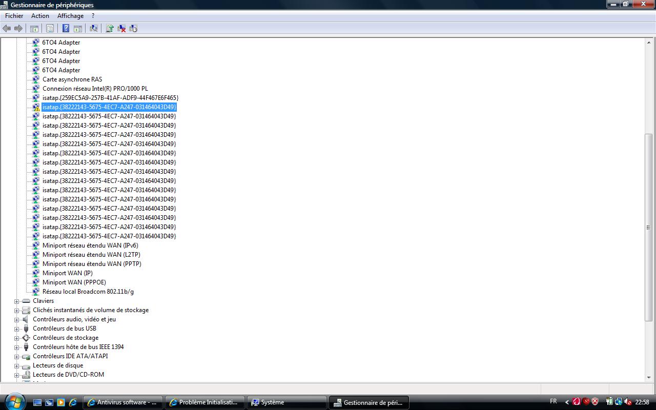

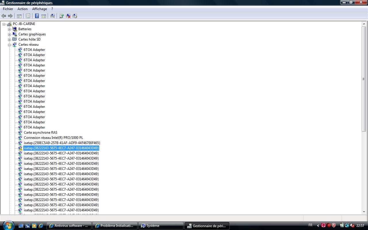

Bonjour,
Effectivement je suis sous windows vista, je ne pense pas avoir installé Service Pack 1 de Vista (absent dans les programmes installés).
J'utilise un cable ethernet pour la connexion de ma box.
J'ai désactivé l'UAC qui était activé par contre je n'arrive toujours pas à installer le pilote du pare feu (même message d'erreur qu'avant : "Impossible d'ajouter la fonctionnalité demandée. L'erreur est : accès refusé".).
Je vous joins les copies d'écran demandées.
Merci par avance de votre réponse
Cordialement,
SuperCoco0 -
Bonjour,
Apparemment vous êtes en connexion ethernet, donc normalement pas touché par une éventuelle incompatibilité avec un pilote windows utilisé pour les connexions qui passent par usb.
Nous allons tenté une réinstallation complète de BitDefender, mais tout en étant déconnecté d'internet (désactivez les deux connexions, ethernet et wifi) après avoir télécharger les deux programmes suivants (programme d'installation et uninstall tool), laissez l'UAC désactivé :
