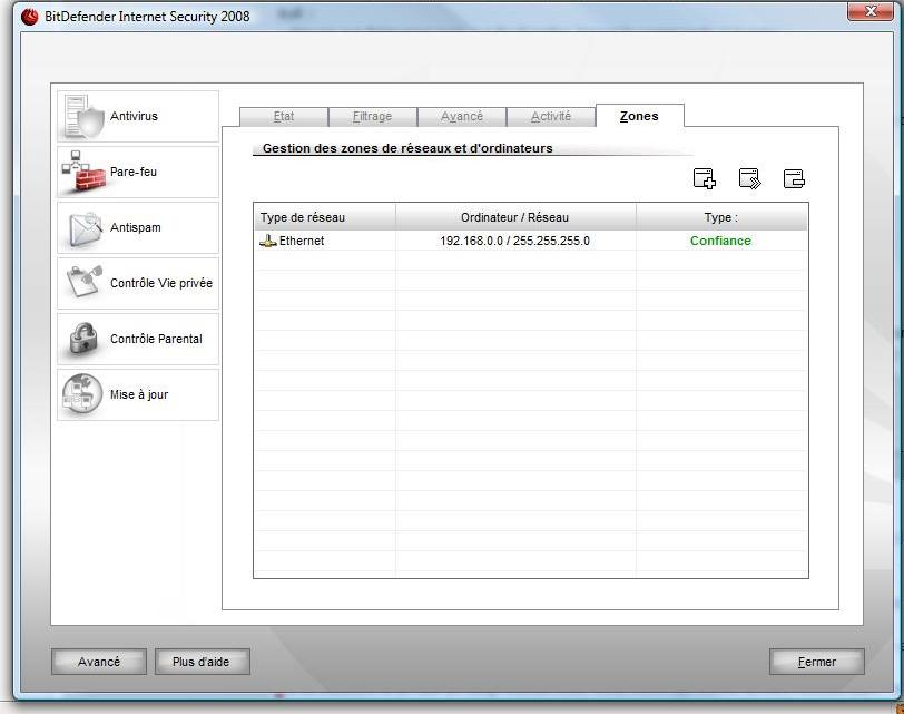

Aussi il faudrait nous joindre en complément joindre une copie d'écran de l'onglet Zones du parefeu de BitDefender (BitDefender, Paramètres, Parefeu, Zones).

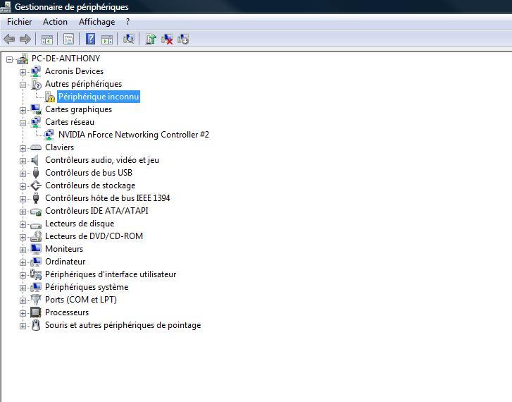

Cordialementbonjour aujourd'huit j'ai donc reinstaller bitdefender 2008 et le plus de probleme pour l'instant hormis:
dans le gestionnaire de peripherique il y a un probleme impossible d'installer le driver pour le pare feu bitdefender.
voici une image du gestionnaire0 -
bonjour dans les paramétre de connexion bitdefender ndis firewall est bien présent et cocher.
par contre il n'apparaît plus dans le gestionnaire de périphérique.
mon internet refonctionne correctement depuis la réinstallation d'hier.

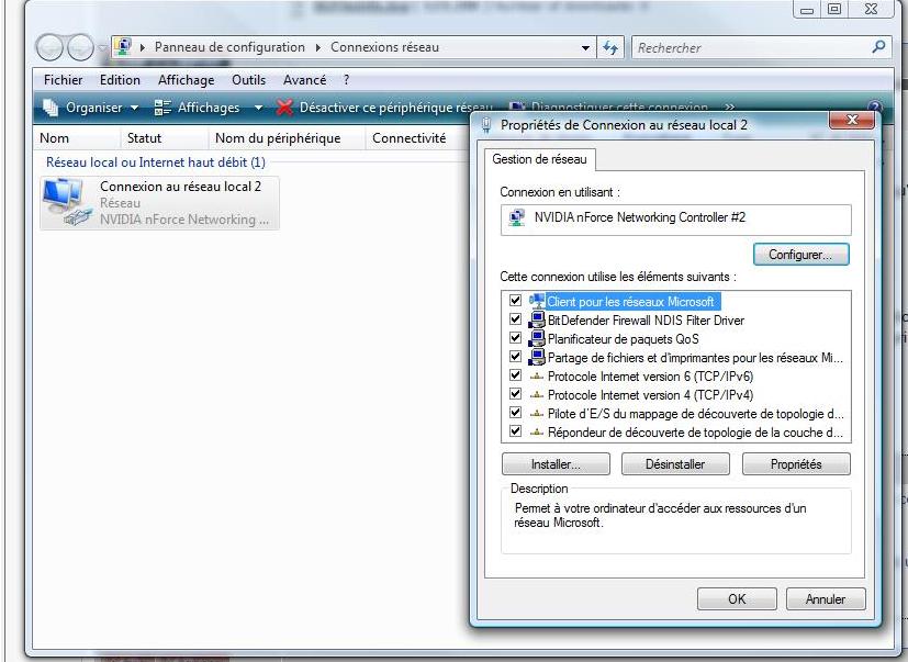

J'aimerais également voir une capture d'écran des propriétés de votre connexion ainsi qu'une capture d'écran des connexions existantes dans les connexions réseaux :
- Cliquez sur Démarrer puis dans Exécuter (ou Rechercher sur Vista), tapez 'ncpa.cpl'
- Validez par la touche Entrée
- Faites une capture d'écran
- Puis dans les Connexion au réseau qui viennent d'apparaitre, cliquez avec le bouton droit de la souris sur 'connexion réseau local' (ou l'icône correspondant à votre connexion), sélectionnez Propriétés.
- Faites une autre capture d'écran
Cordialementbonjour dans les paramétre de connexion bitdefender ndis firewall est bien présent et cocher.
