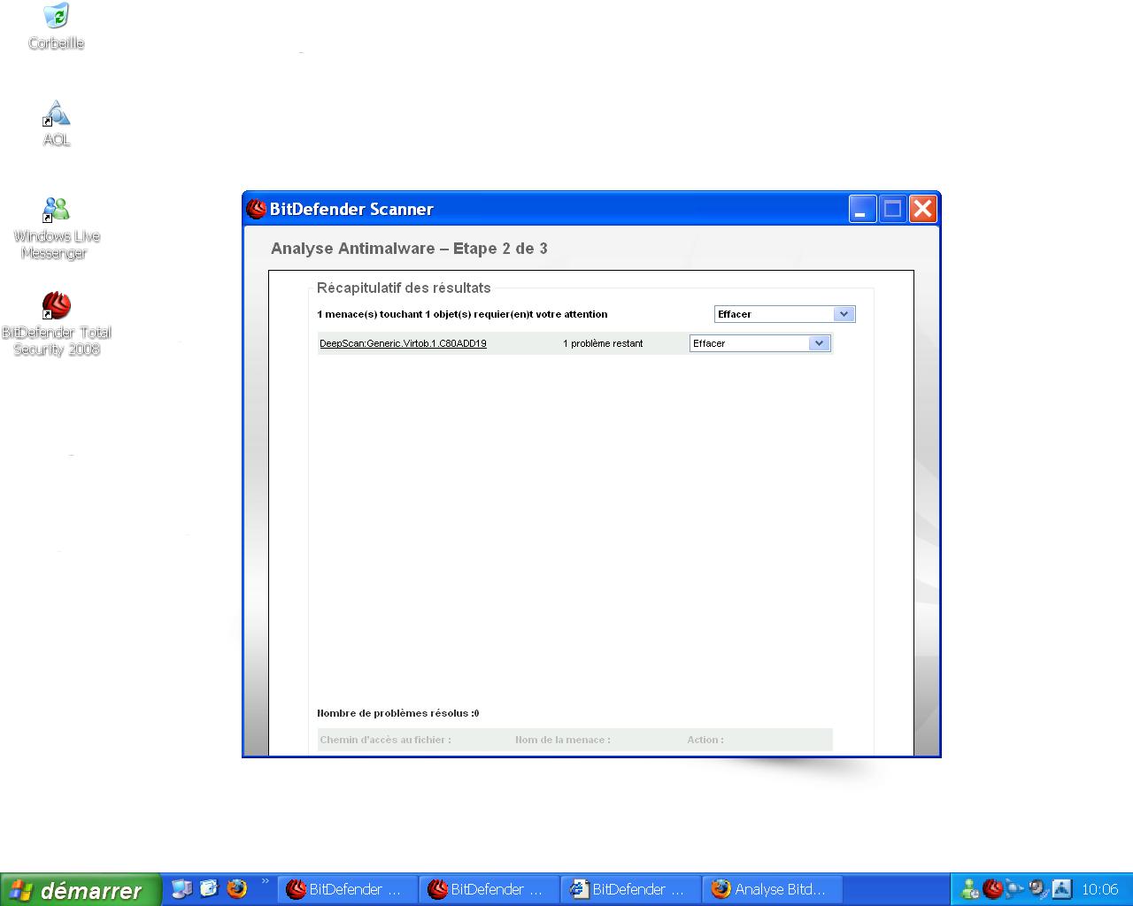

Bonjour, j'ai un problème avec l'analyse.
Je lance "analyse complète du système" (même problème avec "analyse mes documents" et "analyse approfondie du système"), l'étape 1 se déroule bien, mais arrivé à l'étape 2, il me propose si je veux : "ne faire aucune action", "effacer" ou "déplacer en quarantaine" les virus qu'il à trouvé. Mais il me manque le bas de la page avec le bouton "continuer" ; et pas moyen d'agrandir la fenêtre.
Que dois-je faire ?
merci
Que dois-je faire ?
merci0 -

Je vien d'installer Internet Explorer 7, malheureusement, le problème reste inchangé.
