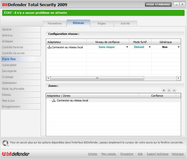

    Bonjour,
    A l'installation, j'ai choisi l'option réseau de confiance.
    Le niveau de confiance est : sans risque
    Dans les zones, rien n'est défini.
    Je joins une copie écran.
    Merci d'avance.
    Cordialement. Fabrice.

  • Bonjour,
    Le niveau idéal pour votre type de configuration réseau, est soit 'sans risques', soit 'confiance locale'.
    Egalement en cas de problème avec un élément réseau, vous pouvez rajouter une zone de confiance pour l'adresse ip de cet élément dans Zones.
    Cordialement,
    Yann

    Bonjour,
    J'ai procédé à la modification proposée à savoir de rajouter l'ip de mon imprimante réseau dans la zone de confiance et effectivement cela marche maintenant. :rolleyes:
