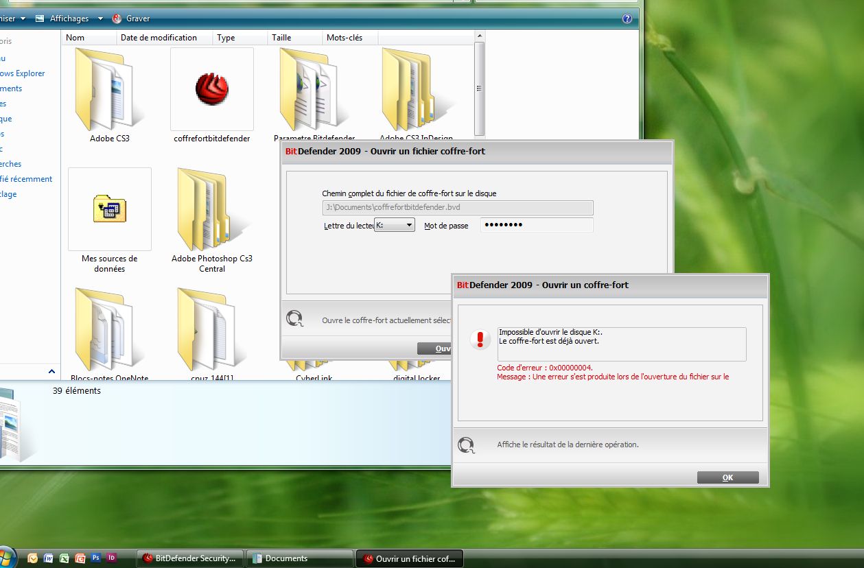

Voilà une fois le coffre fort créer et formater, je souhaite l'ouvrir ce qui je pense est logique mais voilà, il refuse de s'ouvrir avec le code d'erreur suivant qui est indiquer 0x000...... Une erreur s'est produite lors de l'ouverture.
Copie d'ecran comme preuve en pièce jointe.

Bonjour,
En fait vous essayez d'ouvrir un coffre-fort qui déjà ouvert.
Vérifiez sur l'onglet coffre-fort, l'état de ce coffre-fort qui doit être déjà sur 'ouvert'.

Bonjour,
Le coffre-fort est accessible uniquement s'il est déverrouillé (c'est à dire 'ouvert') depuis l'onglet 'coffre-fort' de BitDefender. Son contenu est accessible alors depuis l'explorateur de fichier, depuis un lecteur virtuel (la lettre de lecteur correspond à celle choisie au moment de la création du coffre-fort).

c'est bien ce qui me semblait, car c'est quand je clique sur le logo coffre fort dans l'explorateur (alors qu'il est déjà ouvert) qu'il m'annonce cette erreur alors que le disque virtuel est d et là il m'indique K je n'y comprend plus rien
