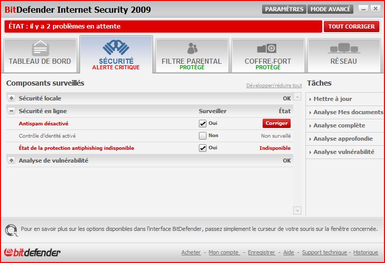

Bonjour,
J'ai acheté bdis 2009 en ligne, après son installation les ennuis ont commencés.
Pour faire court, j'ai d'abord eu des soucis au niveau de l'antispam qui était indisponible, de l'antiphishing lui aussi indisponible.

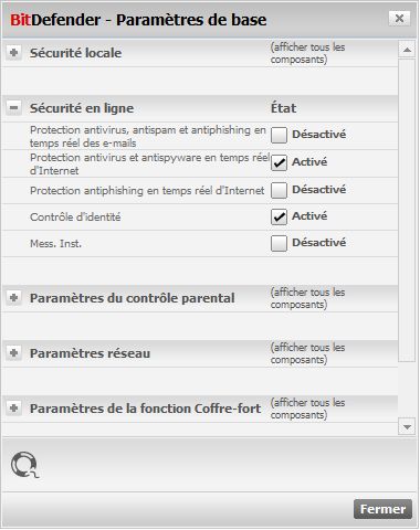

Après activation de l'antiphishing dans les paramètres du mode standard et avancé, la sauvegarde ne se fait pas, au redémarrage j'avais les mêmes erreurs.
Contacté, le support technique m'a dit avoir fait remonté l'info au développeurs.

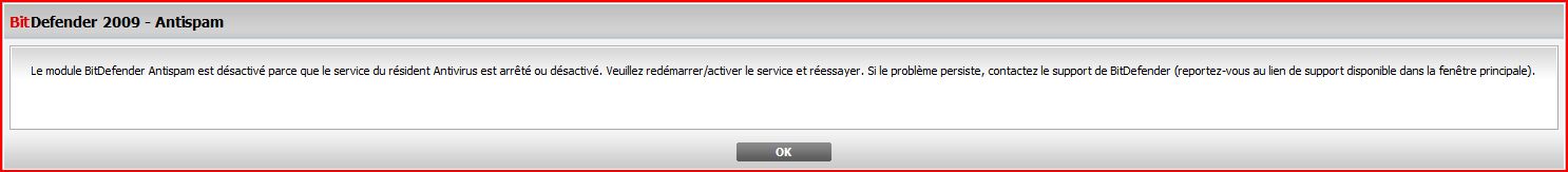

Cela dit depuis 2 jours j'ai un nouveau soucis, à chaque démarrage, j'ai l'assistant des rapports qui s'affiche sur le bureau, le security center semble défaillant.
La case "réinitialisé bitdefender security center" est coché mais cela ne fonctionne pas et me relance l'assistant des rapports.

Envoyez une capture d'écran de cette erreur signalé dans l'assistant de rapport et suivez la manipulation ci-dessous.

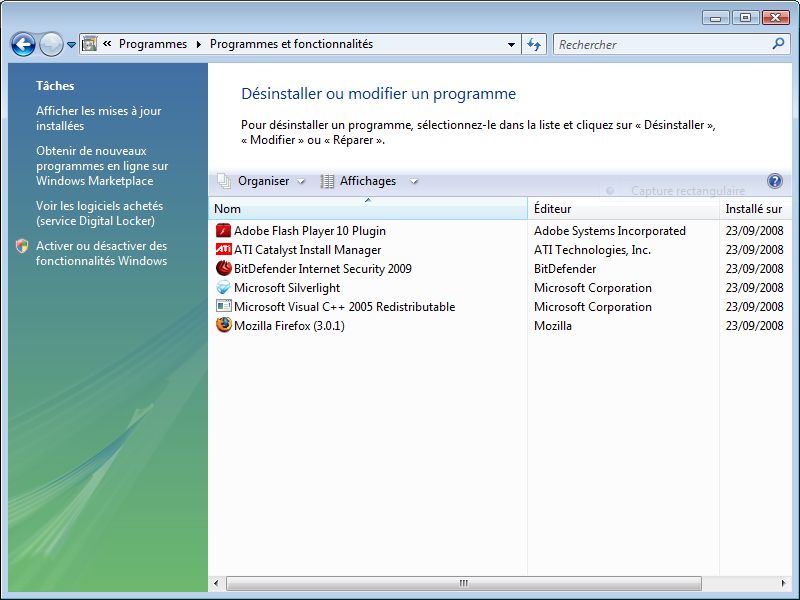

encore réinstallé tout mes logiciels, je pense qu'il y avait un conflit avec visual c++ express car avant l'installation je n'avais pas l'assistant
des rapports qui s'affolait. Je vais réinstallé petit à petit et je vous tiens au courant une fois que c'est fait.

Etes-vous certain d'utiliser une version récente de visual c++ (qui pourrait remplacer des bibliothèques récentes par des anciennes) ?

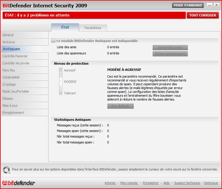

Voila, j'ai tardé un peu à tout réinstallé mais c'est fait.
Je n'ai pas réinstallé Visual C++, ce n'était que pour un essai.
Les erreurs que je subis sont donc celles que vous trouverez en photos ci-jointe, ce n'est pas évident d'expliquer en fait.
Je rajoute que la barre d'activité d'analyse ne fonctionne pas non plus chez moi.
Je vous laisse les fichiers demandés.
Merci.

Ok.
Il semble bien que le problème que vous rencontrez soit provoqué par une mauvaise gestion des caractéres spéciaux et accentués.

Bonjour,
J'ai rectifié mon Nom de compte en Gerald ( sans accent ), j'ai désinstaller/réinstaller, mais apparemment aucun changement, dommage.
A bientôt.0 -
Bonjour,
Voulez-vous dire que l'antispam et l'antiphishing sont toujours indisponbiles ?
Si oui, avez-vous bien mis à jour BitDefender ?
Si c'est le cas et que le problème persiste rendez-vous dans le dossier C:\Program Files\BitDefender\BitDefender 2009\as2core et vérifiez vous voyez un dossier dont le nom ressemble à antispam_sig_xxxxx. Une fois ce dossier trouvé, ouvrez le et cherchez le fichier as2himgdb.dat et faites le nous parvenir.

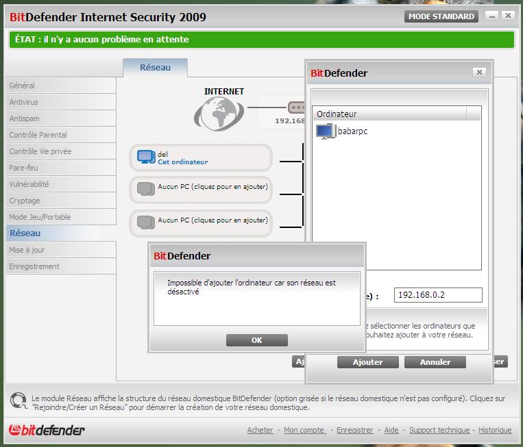

Par contre, un autre est apparu, je ne peu plus créer de réseau entre mes 2 pcs, sur mon xp sp3, je n'arrive pas à rajouter mon pc vista sp1, voila ce que cela me dit :

Pour le réseau, vérifiez bien que sur les deux pc, le niveau du réseau est sur 'confiance locale', que le mode furtif est soit désactivé soit réglé sur 'distant'. Vérifiez qu'il n'y ait aucun autre parefeu activé et que les deux pc ont le même type d'adresse ip (car il est uniquement possible d'avoir dans le même réseau des pcs qui disposent d'adresse ip du même type, même classe).
