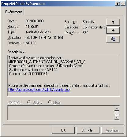

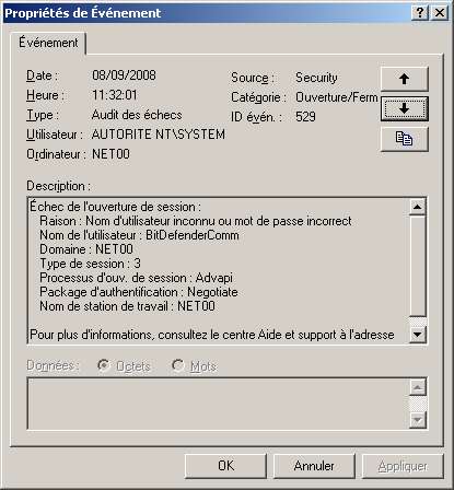

YannDes erreurs très interressantes trouvées dans le journal sécurité de windows, il y aurait un compte BitDefenderComm ???0 -
