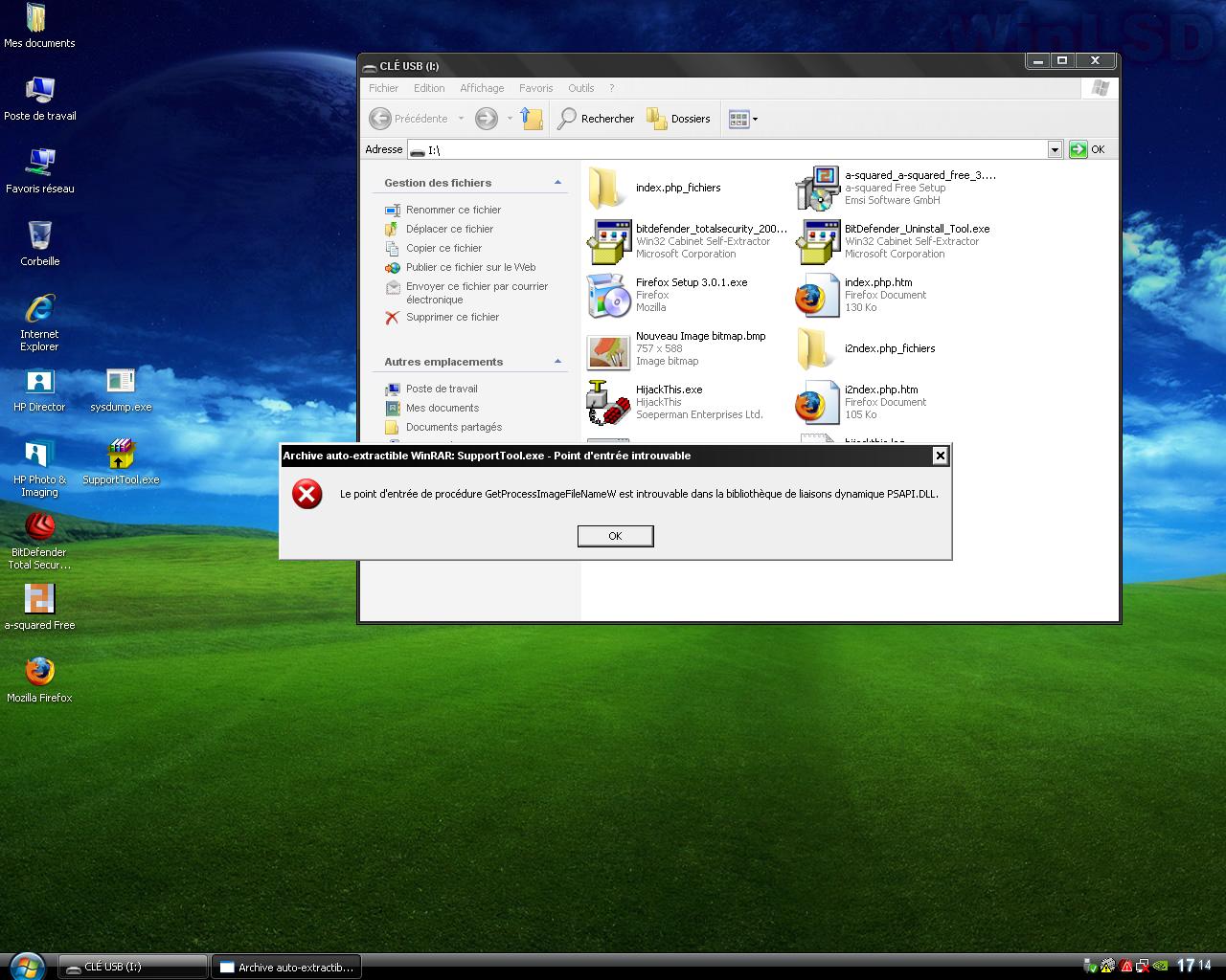

J'ai actuellement installé BD total security 2009 sur un pc nouvellement formaté, sous windows SP3.
Dès la fin de l'installation, dès que BD est sollicité, j'obtiens de nombreuses fenêtres d'erreur, comme celle-ci :
J'ai déjà réinstaller/réparer, sans effet.

Si les problèmes persistent, merci de préciser si vous rencontrez uniquement l'erreur indiquée dans votre premier message, celle concernant le Security Center. Si vous rencontrez d'autres erreurs ou dysfonctionnements, qui n'ont pas déjà été décrits et remontés dans de ce forum, merci de le préciser.
Egalement, votre Windows Xp est-il un système officiel, c'est à dire non modifié (soit disant optimisé) ?

Aucune de ces modifications n'a entrainé la fin des problèmes. Je rencontre toujours la (les) mêmes erreurs concernant l'ensemble de bitdefender.
J'utilise effectivement une version optimisée de windows, se pourrait-il qu'il y ait un composant manquant ?0 -
Bonjour,
Quelle version optimisée de Windows est-ce ?
Oui cela peut poser un problème, car nos logiciels ne sont pas testés sur des Windows modifiés et il peut survenir des problèmes inattendus que nous ne pourrons corriger.

Il s'agit de Windows LSD SP3. (version très allégée basée sur xp professionnel)
0 -
Bonjour,
Cette modification de Windows rentre dans le cas de ce que j'ai décrit précédemment.
On ne peut garantir le fonctionnement sur ce genre de Windows modifié, il faudrait revenir à une installation Windows officielle et standard.
