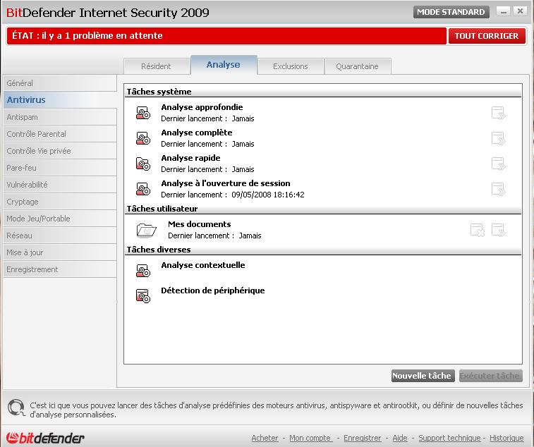

Pour commencer, j'ai donc désinstaller la v10 avec l'outil de désinstallation de Bitdefender. Redémarrage. Dans les périphériques cachés je n'ai alors trouvé que trufos et profos que j'ai désinstallé. Il n'y avait plus de dossiers (même cachés) Bitdefender dans C:\Program Files\Fichiers Communs\ . Redémarrage alors du pc. Pour bien tout nettoyer, je passe par Ccleaner et je supprime les clés dès que je vois bitdefender. J'aurais pu aussi utiliser Regseeker, mais je pense que c'est déjà une bonne chose. Je lance donc l'installation de la v12 que j'ai téléchargé à nouveau sur le lien indiqué.
Comme précédemment, il n'y a pas de problème pour faire une analyse du registre et des programmes au démarrage. Mais comme aussi précédemment, je lance une mise à jour manuelle. On me demande de redémarrer. Après l'ouverture de ma cession (qui s'est gravement allongée à cause de la mise à jour au démarrage), je relance encore une mise à jour manuelle (alors que cela ne faisait même pas 5 minutes que j'en avait fait une). Là il y a un fichier dbokf.db qui apparait dans la liste des fichiers téléchargés, puis apparait par la suite le message indiqué dans le fichier update1.bmp, joint à ce message. Puis Windows via le module de sécurité m'indique que le pare-feu et l'antivirus Bitdefender ne sont pas activés. Ensuite, apparait le message indiqué dans le fichier update2.bmp. Puis, bitdefender me demande de redémarrer mon pc. Je l'effectue. Je réessaie la mise à jour manuelle, et là enfin, BIS me signale qu'il n'y a pas de mise à jour disponible (un progrès donc). Je constate alors que le programme seccenter.exe est toujours visible dans les processus même quand le tableau de bord est fermé!
Bien que certains problèmes soient résolus, je décide alors de configurer les paramètres de la mise à jour comme indiqué dans le fichier parametresMiseAJour.bmp (le problème critique qui apparait sur l'impression écran, est juste l'analyse complète arrêtée avant son terme). Normalement, BIS v12 devrait chercher une mise à jour toutes les deux heures donc. Je redémarre mon pc (dont l'ouverture de cession est toujours aussi longue) et constate que l'heure de la mise à jour correspond à l'heure d'ouverture de ma cession (heures et minutes j'entends). Ainsi j'en conclut que BIS cherche une mise à jour alors que j'ai bien spécifié deux heures! Dans ce cas présent, il n'y avait pas de mise à jour disponible. Cependant, lors d'un redémarrage une heure plus tard, BIS me propose d'installer les mises à jours en cliquant sur OK (à cause bien sûr de l'option "demander avant de télécharger les mises à jour". Donc plus de doute à avoir: BIS 2009 fait bien une recherche de mise à jour au démarrage, le rendant assez pénible car ralentissant le démarrage.
Par ailleurs, au moment où j'écris ces lignes, une mise à jour m'est proposée alors que cela ne fait même pas une heure que la dernière a eu lieu (et en plus elle ne fait que 42 KB...). J'ai comme l'impression qu'il ne garde pas en mémoire certaines configurations.
Autre problème rencontré aujourd'hui (tout ce qui précède a été effectué la veille), depuis une mise à jour produit, je rencontre certaines difficultés pour aller sur certains sites (dont celui de Bitdefender!). Je suis obligé de faire plusieurs fois actualisé pour avoir une page digne de ce nom. Le problème ne vient peut-être pas de BIS 2009: il peut aussi venir des différents serveurs. Mais, je crois que je vais revenir à la bonne vieille v10 qui à part l'analyse de registre impossible, bug beaucoup moins.
Sachant que cela peut aider aussi, je transmets en plus des images, un fichier sysdump, un log hijackthis, BDFileInfo et BDRegNode dans l'archive BD_FileInfo, ainsi que les fichiers de "C:\Documents and Settings\All Users\Application Data\BitDefender\Desktop\Temp\" (archive TEMP), et de "C:\Documents and Settings\All Users\Application Data\BitDefender\DTrace\" (archive DTRACE)
Sinon impossible d'uploader l'archive BDSP obtenue via l'utilitaire supportTools et qui est créée sur mon Bureau (je suis sous firefox 2.0.0.17). En effet, BIS 2009 considère que c'est un virus et j'obtiens les images jointes dans l'archive Virus. Face à un tel bug, je retourne sur la v10 en attendant./applications/core/interface/file/attachment.php?id=3440" data-fileid="3440" rel="">DTrace.rar

Bonjour,
Vous n'avez pas indiqué si vous aviez toujours le même problème d'analyse comme indiqué dans votre premier message. C'était l'objet de ce topic.
Il semble donc que vous évoquez une lenteur de démarrage de Windows et un éventuelle mise à jour de Bitdefender au démarrage, ainsi que des mises à jour qui demandent un redémarrage régulièrement. Normalement il n'y a pas de mise à jour au démarrage, en tout cas tant que tous les services ne sont pas en place et que Bitdefender n'est pas complètement lancé.
Si on prend en considération les problèmes rencontrés à la fois sur la version 10 et la version 2009, cela donne une impression de problèmes spécifiques à cette configuraiton. Car les problèmes que vous décrivez avec la version 10, sont pour le moins curieux et à vrai dire uniques. Nous n'avons pas eu d'autres cas du même type.
Pour résumer vous avez des problèmes de mise à jour avec la version 10 et avec la version 2009, qui pourtant ne fonctionnent pas de la même manière. Il y a donc soit un lien avec le matériel (pilotes et services accociés), soit un lien avec la connexion.
Je vais faire suivre les fichiers suivants, mais comme vous revenez à la version 10, si j'ai des requêtes supplémentaires des développeurs, nous ne pourrons pas avoir plus d'informations.

Sinon j'ai aussi une question récurrente: pourquoi après avoir fermé le tableau de bord, le processus seccenter.exe ne s'arrête t-il pas? Pour gagner de la mémoire je suis obligé de l'arrêter via le gestionnaire de tâches, alors qu'en fermant le tableau de bord, ce processus devrait s'arrêter. Es-ce normal?0 -
Rien à voir probablement avec mon soucis de mise à jour mais je joint une image (dans le post précédent suite à un bug lors de l'édition ce dernier), où, alors que je n'ai pas encore fait d'analyse avec BIS, je me retrouve avec une analyse à l'ouverture avec une date, déjà, mais en plus une date assez spéciale...
0 -
Bonjour,
Concernant l'analyse au démarrage, vérifiez en allant sur l'onglet Antivirus puis Analyse, en cliquant avec le bouton droit de la souris sur la ligne 'analyse complète' et en sélectionnant 'Planifier', si une analyse est planifiée à 2h du matin tous les jours (c'est l'option qui apparait dans l'assistant d'installation et qu'il faut décocher si on veut pas d'analyse). Si oui décochez la.
Ensuite redémarrez et indiquez moi s'il semble qu'une analyse se lance.
Cordialement,
YannPour commencer le problème de navigation ne vient pas finalement que de Bitdefender mais plutôt du fournisseur d'accès internet ORANGE. Le problème n'apparait plus (mes plates excuses donc pour mes fausses accusations). J'ai donc réinstallé la v12.
OK. Je testerai ce week-end le comportement. Mais la mise à jour au démarrage d'une session utilisateur, apparait toujours!
Heu... Non elle est bien cochée l'option. Donc l'analyse du traffic http est activée. Faut-il la désactivée?
Plus de problème car depuis le redémarrage de ma Livebox, la navigation fonctionne correctement.
Au moment où j'écris cette ligne il n'y a pas de soucis au niveau de la mise à jour. Il semblerait que je n'ai pas besoin de redémarrer pour que les options de mise à jour soient prises en compte. Dès que j'ai cliqué sur appliquer, cela est pris en compte car j'ai sélectionné les options "demander avant de télécherger les mises à jour" pour la mise à jour automatique et manuelle, puis j'ai cliqué sur appliquer. En cliquant sur mise à jour (peu après l'installation), la fenêtre me proposant de télécharger les mises à jour est apparue. Donc, inutile de redémarrer apparemment.
Je tiens à exposer la manière dont j'ai réinstallé BIS 2009. Après avoir désinstaller la v10 via l'utilitaire de désinstallation et redémarrage du pc, j'ai fait un nettoyage de la base de registre avec Ccleaner dans un premier temps. Toutes les clés apparaissant avec la mention bitdefender ont été supprimées. J'ai donc lancé cette fois RegSeeker. J'ai alors fait une recherche du mot bitdefender dans toutes les "rubriques" de la base de registre. J'ai alors supprimé certaines clés apparaissant dans cette liste, mais pas toutes car certaines clés (avec la mention chaine trop longue) sont en rapport avec d'autres logiciels et cela pourrait provoquer des instabilités de mon système. J'ai aussi cherché le mot "softwin" et j'ai supprimé une clé qui pourrait ne pas causer des problèmes. Evidemment j'ai fait des sauvegardes de ces clés que je pourrais réintégrer en cas de soucis. Je n'aime pas trop utiliser RegSeeker, mais étant donné que certaines clés bitdefender sont encore présentes...
Ainsi, j'ai lancé l'installation de BIS 2009. Après quelques minutes Bitdefender me demande de redémarrer. Je redémarre. J'essaie ensuite de cliquer sur le nom de ma cession afin de pouvoir entrer mon mot de passe mais l'écran se fige et mon disque dur tourne à fond. Au bout de quelques secondes, j'arrive à entrer mon mot de passe mais les icones de notification ne s'affichent pas tout de suite et l'écran est figé. Puis apparait la fenêtre pour me demander si mon réseau est un réseau de confiance avec en même temps la fenêtre où je dois entrer ma clé d'activation. Le problème est que l'écran se fige (UC 100% probablement) et que je dois attendre quelques minutes avant de pouvoir entrer ma clé. Evidemment, je soupçonne la mise à jour de s'effectuer sans mon accord. Pour m'en assurer, lors de la fenêtre où l'on me propose de mettre à jour ou de faire une analyse rapide du système, je décide de ne cocher aucune des trois cases. Je lance le tableau de bord pour vérifier la date de la mise à jour, et bingo une mise à jour s'est effectuée. L'heure correspond à l'ouverture de ma session, donc bien avant d'entrer ma clé d'activation!!!
D'ailleurs au moment d'écrire cette ligne, BIS 2009 me propose de faire une mise à jour (de 32KB) alors que j'avais fixé 2 heures comme intervalle!!! Cela ne fait même pas une heure que j'ai fini de réinstaller BIS 2009!!! Je suis certain d'avoir cliqué sur appliquer puisque:
- le bouton appliquer est grisé
- j'ai aussi coché la demande avant de télécharger les mises à jour automatique et manuelle.
Toujours pas résolu ce problème, mais je verrais comment ça se passe ces trois prochains jours (les mises à jour au démarrage risquent d'être pénibles...), avant de revenir une énième fois à la v10.
L'option est déjà décochée. Aucune analyse ne se lance automatiquement. Le soucis provient de la mise à jour qui se lance toute seule alors qu'elle a été planifiée bien plus tard. Sinon excepté ce soucis, et la présence de seccenter.exe même après avoir fermer la tableau de bord (d'où de la RAM non libérée), je ne constate pas de gros soucis qui empêchent mon pc de fonctionner correctement.
Je considère que le problème de départ est résolu.0 -
Bonjour,
Il n'y a pas de planificiation de mise à jour ! On peut déterminer l'intervale de vérification des mises à jour, seules les analyses peuvent être planifiées.
En revanche il y a une analyse à l'ouverture de session au démarrage qui peut être planifiée. Vérifiez sur l'onglet Analyse, en cliquant sur 'analyse à l'ouverture de session' et en sélectionnant 'planifier'. Si une analyse est planifiée, décochez la.
Concernant la mise à jour, elle ne peut se lancer si tous les services de Bitdefender ne sont pas lancés, c'est à dire quand la session est pleinement ouverte et la connexion disponible. BitDefender vérifiera la disponibilité de mise à jour, après un démarrage de Windows, dès que la connexion est disponible.
Cordialement,
YannL'option est déjà décochée. Aucune analyse ne se lance automatiquement. Le soucis provient de la mise à jour qui se lance toute seule alors qu'elle a été planifiée bien plus tard. Sinon excepté ce soucis, et la présence de seccenter.exe même après avoir fermer la tableau de bord (d'où de la RAM non libérée), je ne constate pas de gros soucis qui empêchent mon pc de fonctionner correctement.
