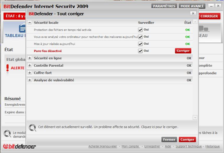

Bonjour,
Jeudi passé, j'ai acheté le bitdefender total security 2009 dans un magasin, et j'ai installé dans mon pc. Tout fonctionne bien sauf que le pare-feu est pas activé.
Si je vais dans le mode avancè et cliquer sur "pare-feu désactivé", il me dit :"impossible de communiquer avec le service bitdefender virus shield".
J'avais cru que c'est mon pc qui ait un problème, donc j'ai esseyé d'installer le programe dans mon portable tout neuf, enfin il a le même problème:pare-feu déactivé. Même message: "impossible de communiquer avec le service bitdefender virus shield".
Comment je pourrais faire, svp? Merci d'avance!
PS: le pare-feu de windows est déactivé.

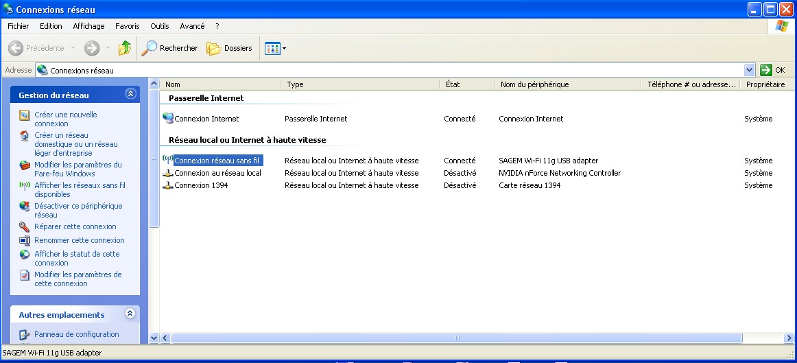

Bonjour,
Il faut d'abord dans un premier temps être certain qu'il n'y a plus aucune présence d'anciens logiciels de sécurité ou de traces de pilotes associés laissées par une désinstallation.
Il est possible aussi que le pilote du parefeu de BitDefender ne se soit correctement installé, parce que vous n'avez pas autoriser son installation en répondant par l'affirmative à des alertes Windows survenues pendant l'installation, qui vous demandaient si vous autorisiez l'installation d'un pilote non signé par le logo windows.
Essayez d'installer manuellement le pilote du parefeu (sinon il faut réinstaller complètement BitDefender, en faisant bien attention de répondre 'autoriser' aux alertes de Windows sur l'installation d'un pilote non signé par la logo Windows ) :
- Cliquez sur Démarrer puis Exécuter, tapez 'ncpa.cpl'
Validez par ok. Puis dans les Connexion au réseau qui viennent d'apparaitre, cliquez avec le bouton droit de la souris sur 'connexion réseau local' (ou l'icône correspondant à votre connexion), sélectionnez Propriétés.
- Ensuite toujours dans les propriétés de la connexion, cliquez sur Installer, choisissez Service et cliquez sur le bouton Ajouter
- Ensuite cliquez sur le bouton Disque Fourni, cliquez sur le bouton Parcourir
- Ensuite parcourez les dossiers pour atteindre c:\program files\fichiers communs\bitdefender\bitdefender firewall
(ou sur Vista allez sur c:\programmes\common files\bitdefender\bitdefender firewall)
- Sélectionnez netsf.inf (BitDefender Firewall NDIS Filter Driver), validez par ouvrir et cliquez sur ok.
- Une fenêtre 'sélection du composant réseau' apparaitra, sélectionnez la ligne 'bitdefender ndis filter miniport', validez par ok.
- Ensuite si vous avez des messages qui vous disent que le pilote n'a pas été signé par le logo windows, cliquez à chaque message sur continuer.
- Quand l'installation est terminée, fermez par ok les propriétés de votre connexion réseau, fermez tout et redémarrez Windows.

YannBonjour,
PS: le pare-feu de windows est déactivé.0 -

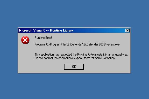

yannMerci beaucoup!
J'ai fait comme vous m'avez dit et tout re-installé. Tout allait bien , le pare-feu marchait bien et 10min après, un message erreur(attachement) et les services de bitdefendeur ne répondent plus.
C'est le problème de Runtime? SVP, je suis perdue.0 -

http://forum.bitdefender.com/index.php?showtopic=8354
J'ai vu ce post, donc j'ai regardé dans mon pc, il y a aucun programme qui s'agit de Arcsoft studio photo. Pour les photo, j'ai photoshop element 5 et picasa de google.
Pour mon jeu, des que bitdefendeur repond plus, le jeu marche. Sinon, le program de nprotect marche jamais avec les services de bitdefendeur, même en mode jeu.
Je suis désesperée.0 -
Bonjour,
De quel programme Nprotect parlez-vous ?
Est-ce que ce message d'erreur avec vsserv apparait uniquement quand vous lancez ce jeu ou dans d'autres circonstances ?

Bonjour,
En fait, le message d'erreur apparait en toute façon certains minutes après le démarrage de PC. Donc, je crois c'est pas lié au jeu. Et le Nprotect-gameguard est "a new conceptweb-based anti-hacking & anti-virusutility tool designed to protect PCterminals from being infected byviruses or hacking tools." (http://eng.nprotect.com/) qui est utilisé par le jeu. Maintenant ça passe avec mon portable(vista), donc, je pense c'est quand même le problème de ce pc.
J'ai upload deux pièces dessous. Merci.

Il y a un service bizarre qui se lance au démarrage, suivez les manipulations ci-dessous et retournez-moi les rapports qui seront créés.
* Téléchargez le programme Combofix, sauvegardez le sur votre disque dur C à la racine :
http://download.bleepingcomputer.com/sUBs/ComboFix.exe
* Redémarrage en mode sans échec
Redemarrez l'ordinateur en mode sans échec (au démarrage de l'ordinateur, avant que Windows démarre, tapez sur la touche F8 successivement jusqu'à ce qu'un menu de démarrage apparaisse)
- Exécutez combofix depuis l'endroit où vous l'avez sauvegardé. Autorisez toutes les alertes que Windows pourrait lancer (necliquez pas dans la fenêtre de travail de combofix, il pourrait s'arrêter)
- Ensuite quand il vous sera proposer le 'disclamer', appuyez sur 1 pour continuer
- Combofix va lancer la sauvegarde du registre puis commencer le nettoyage
(il va surement vous déconnecter d'internet, c'est normal)
Il y a aura 41 étapes environ , ne touchez à rien pendant ces opérations.
- Quand Combofix aura fini de travailler, il créer un fichier rapport qu'il ouvrira, sauvegardez le à un endroit de votre disque de votre choix.

* Si le problème d'installation du parefeu persiste, merci de suivre les manipulations ci-dessous et me faire parvenir les fichiers créés afin que je remonte ce problème particulier aux développeurs :
- Faites une copie d'écran de l'erreur qui apparait quand vous allez sur l'onglet du parefeu
- Ensuite exécutez le fichier disponible au lien ci-dessous :
ftp://ftp.editions-profil.fr/support/BitD...sserv-Trace.exe
- Celui-ci proposera l'auto-décompression de cette archive dans un dossier nommé "C:\Get-logs-2009.exe", cliquez alors sur "Installer".
- Le programme lancera alors une fenêtre noire, vous pourrez y suivre les indications.
- Une fois terminé, un fichier "Envoyez-moi.tar" sera créé sur le bureau qu'il faudra nous faire parvenir.
- Renvoyez-moi également le fichier qui se nomme setupapi.log et qui se trouve dans c:\windows

Autre chose, lorsque j'ai reessayer la methode de l'install du parefeu avec ncpa.cpl, il me relance les 2 fenetres "installer carte reseaux" et "installer services reseaux". Que dois-je faire ? Vous ne parlez pas de ca.

Il est normal que des éléments appartenant à Bitdefender apparaissent au niveau des cartes réseaux. Mais ce ne sont pas des cartes réseaux à proprement dit, ce sont des composants réseaux. Ils correspondent au pilote du parefeu, il y a une occurence pour chaque connexion réseau (la connexion 1394 est considérée comme connexion réseau aussi sous Windows).
Ensuite, vous avez refusé l'installation du pilote du parefeu, il est donc normal également que le parefeu ne soit pas installé. Car cet élément est primordial pour le bon fonctionnement du parefeu de BitDefender.
Concernant les alertes qui apparaissent pendant l'installation manuelle du pilote, j'évoquais ces alertes dans la procédure, en voici l'extrait :

YannJ'ai réinstallé BitDefender, et au redémarrage je constate qu'il m'a viré ma connexion réseau ! impossible de se connecter a internet. Dans les propriétés matériel je constate que BitDefender a rajouté des "cartes réseaux" (avec points d'exclamation). J'ai été obligé de faire une restauration d'un point de sauvegarde windows. J'ai completement désinstallé BitDefender et l'ai de nouveau réinstaller cette fois-ci en ne cochant pas "installer Bit Defender cartes réseaux", ni "installer Bit Defender services réseaux". Là plus de problemes de reseaux mais toujours le firewall desactivé.
Je viens d'essayer vos autres méthodes (combofix, setupapi...) dont voici les fichiers (par cntre le "envoyer-moi.tar" ne s'est pas mis sur le bureau, peut-etre a cause des "administrator access denied" que j'ai eu en cours de route)

Pas d'autre logiciel antivirus installé, j'étais avant sous Bidefender IS v10... qui marchait très bien.
J'avais Ad-aware avant mais désinstallé actuellement.
A remarquer que "netsf.inf" ne veut pas s'installer manuellement : "impossible d'ajouter le composant demandé. L'erreur est : accès refusé".
En pièce jointe les fichiers log de HijackThis.exe et runscanner.exe
Merci de votre aide./applications/core/interface/file/attachment.php?id=4581" data-fileid="4581" rel="">runscanner.log
/applications/core/interface/file/attachment.php?id=4582" data-fileid="4582" rel="">hijackthis.log
/applications/core/interface/file/attachment.php?id=4583" data-fileid="4583" rel="">runscanner2.log

Faites une copie d'écran des connexions réseau :
- cliquez sur Démarrer puis sur Exécuter et tapez la commande suivante :
ncpa.cpl
- Validez par Entrée
Faites une copie d'écran de ce qui apparait.

5- le programme Get-logs-Nofinfo-2009.exe plante sur mon ordi : blocage après les command cmd a la fenetre windows step2 (j'ai attendu 1 heure...), il crée cependant un fichier envoyer-moi.tar

Apparemment c'est l'exécution du sysdump ou celle de Support tool qui a du prendre du temps et bloquer la procédure aussi longtemps.
Avant d'étudier les logs renvoyés, je vois dans la capture d'écran des connexions réseaux, qu'une passerelle qui n'a rien à faire là a été créé par le service de découverte des passerelles. Sa présence peut provoquer des dysfonctionnements au niveau de la connexion et donc de pilotes qui s'y greffent.
Il faudrait donc supprimer une passerelle et tenter directement une réinstallation complète de BitDefender juste derrière:
- Aller dans le "Paneau de config" puis "Ajout/Suppression de programmes" (ou Programmes et fonctionnalités sur Vista)
- Dans la partie gauche de la fenetre qui vient de s'ouvrir, cliquer sur "Ajouter ou supprimer des composants Windows (sur Vista, 'Activer ou désactiver des fonctionnalités de Windows')
- La fenetre s'ouvre, chercher "Services de mise en réseau" dans la liste et cliquer sur "Détails".
- Décocher la case "Client de controle et découverte de passerelle internet" et valider
- Cliquer sur "Suivant" et quand c'est terminé redémarrer le PC
- Tentez de réparer ou de réinstaller complètement BitDefender
Cordialement,
