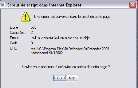

je viens d'installer Bit Defender Total Security 2009 sur mon PC Fujitsu Amilo, branché sur Wifi. Internet Explorer ne marche pas (et la connexion est Ok). J'ai nettoyé le disque dur et voici qu'une fenêtre s'ouvre au démarrage qui me dit
Une erreur est survenue sur le ****** de cette page
Ligne 580
Car 2
Error : "null" a la valeur "Null ou n'est pas un objet
Code 0
URL: C:/Program%20Files/Bit Defender/Bitdefender%202009/dashboard.dll/12002
Voulez-vous continuer à effectuer des scripts sur cette page?
Comment résoudre ce problème qui me permettra peut-être d'avoir accès à Internet...
Merci de votre aide!

Bonjour,
Pour ceux qui rencontreraient cette erreur :
Ligne 580
Car 2
Code 0
Pourriez-vous m'indiquer si vous le contrôle de ****** est activé dans les paramètres du contrôle de vie privée (accessible depuis l'interface avancée de BitDefender) ?
Merci.

Oui pour internet explorer 7 et
Oui, le message apparaissait systématiquement à chaque démarrage.
Ce matin, il n'est pas apparu.
Problème résolu soit par
- la mise à jour -> Microsoft .NET Framework 2.0 Service Pack 1 (KB110806) (x86) soit par
- la mise à jour de Bitdefender Total Sécurity 2009 du 26 décembre au soir.0 -

Bonsoir Yann,
Pour cette MàJ, je suis allé sur le site Windows update de microsoft. Habituellement, elles se téléchargent automatiquement.
Possesseur d'un ordinateur portable depuis deux mois, j'ai vérifié à son arrivée, il disposait bien du service pack 2. Cela m'étonne donc autant que toi! les images attachées sont plus parlantes
Concernant la MàJ de BD2009, je suis sùre et certain de la date. Il est impossible que cela se soit fait sans que je m'en soit rendu compte. Le campus où j'ai accès à internet, demande une authentification à chaque connexion.
De mémoire, parce que j'ai regardé, je pense qu'elle s'est faite à 17h - un peu après mon 1er post
Alors, si la MAJ de BD concernant ce problème n'a été publié que ce matin et que la KB datant de 2007 n'y est pour rien non plus, il m'est donc arrivé un miracle !
