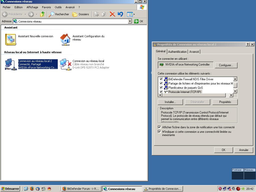

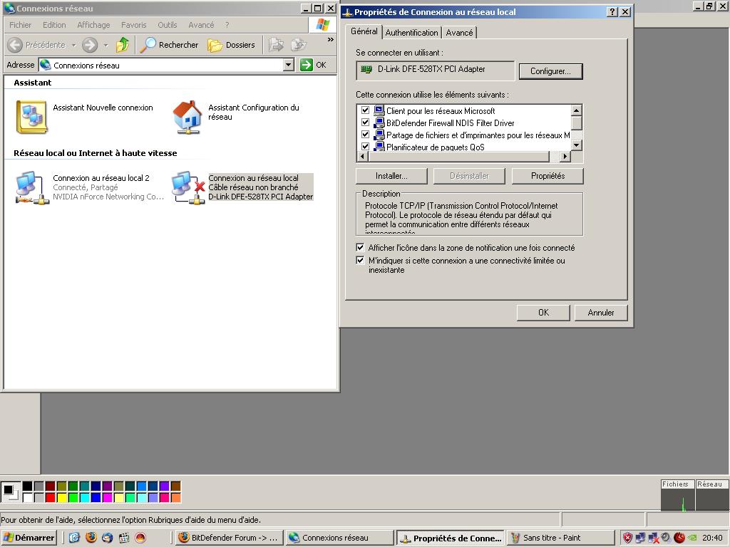

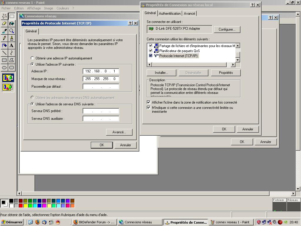

Si pas ok, postez une saisie d'écran de vos connexions réseaux et les propriétés ...
Cdlt0 -
salut ,
ou dois je aller pour les copies d ecrans de mes connexions ?
et c est les proprieté du protocole tcp/ip qu il vous faut ??
a+0 -
Bonjour
Oui
Et avant aussi où vous avez toute la liste des connexions existantes. (mais peut-être n'y en a-t-il qu'une dans votre cas).
Cdlt0 -

Bonjour Florent,
Pour répondre au topic ci dessus et compléter les infos que j'ai laissé dans mon premier topic :
- Le PC1, qui partage sa connexion internet avec PC2 et 3, ne permet pas à PC2 et 3 d'accéder à Internet. Pour rappel, sur PC1 BIS 2008 installé, sur PC2 BIS 2008 est installé et sur PC3 BIS 2008 n'est pas installé (j'ai préféré attendre vu le problème rencontré ). Par contre tout ce qui concerne le partage en reseau fonctionne parfaitement par les Favoris Reseau/Explorateur. Seul le PING entre PC1/PC2, et ce dans les 2 sens, ne fonctionne pas. Le PING entre PC1/PC3 fonctionne normalement.
- Pour la fourniture des informations demandées, il va me falloir un peu de temps car j'ai été dans l'obligation de trouver une solution afin de pouvoir continuer à travailler normalement. J'ai donc désinstallé BIS 2008 du PC1, mis en service le pare-feu WINDOWS XP et installer un anti-virus gratuit sur ce même PC !! J'ai ensuite installé BIS 2008 sur PC3 et réinstallé BIS 2008 sur PC2, histoire de profiter partiellement des 60 euros que je viens de dépenser !! Et la au merveille, tout fonctionne normalement ....... Il me semble qu'avec ces indications, on peut déja conclure que BIS 2008 a du mal à gérer/reconnaitre le partage d'une connexion internet....
Bon, je m'occupe dés que possible de remettre la configuration initiale qui m'a posée problème et te fais parvenir les éléments que tu me demandes .....
A+
Fenec0 -
Bonjour Florent,
Je viens de remettre la config comme avant !!! et toujours le même problème concernant la passerelle internet et son partage.....
Je joins les fichiers et copies d'écran demandés....sauf C:\Program Files\Fichiers Communs\BitDefender\BitDefender Firewall\bdfirewall.txt introuvable !!
Voila j'espere que cela fera avancer la science.......

Bonjour
Avez-vous désactivé NDIS sur les 2 interfaces réseaus ?
Cdlt0 -
Bonjour
Cdlt
Bonjour Florent,
Désolé mais je ne comprends pas le sens de la question !!
Qu'entends tu par les "2 interfaces reseaux" ????
A+
Fenec0 -
Bonjour
Le PC1 qui partage sa connexion doit avoir 2 interfaces réseaux : une sur Internet / une sur votre réseau interne vers PC2 ou PC3. Cela peut-être une interface filaire avec câble Ethernet ou une interface WI-FI.
Et il faut donc essayer en désactivant le filtre NDIS de BitDefener sur les 2 interfaces.

salut j´ai eu le meme pb et je crois avoir eu la solution sans appliquer les soluces proposées par Bit Def live chat car leur soluces ont été nulles ( comme désactiver le mode furtif )
j´ai 2 ordi avec un partage connection internet à savoir un ordi que l´on va appeler le maitre qui est lui seul connecté avec le modem , l´autre ordi ( esclave doit se connecter sur le maitre pour se connecter sur internet)
avec Bit Defender Vplus 10 aucun problème mais avec Bit Defender 2008 security la communication entre les 2 ordi restaient possibles mais seul le maitre pouvait se connecter sur internet.
Bon aprés plusieurs heures , instal et desinstal variées etc...
LA SOLUCE !!!!!
sur l´esclave on installe Bit 2008 et idem pour le maitre.
sur le maitre j´ai 2 carte résaux
carte connectée sur le modem on ne touche pas.
carte connectée avec l´esclave ( panneau de config / connexion réseau/ clic droit sur la souris sur la carte en question / propriétes
avec Bit 2008 un un nouveau protocole s´est installé à savoir : Bit DefenderFirewall... /
il faut simplement décocher la case , surtout il ne faut pas désinstaller ce protocole !!!! on clique ensuite sur OK et le tour est joué

En réponse à Florent et Didier....
Désolé pour le temps pris pour cette réponse mais j'ai été fortement occupé ces derniers temps !!
Bon effectivement, j'ai bien deux connexions sur le PC maitre : une pour le reseau et une pour la connexion partagée. En regardant les propriétés il y a bien pour les deux connexions le NDIS Bitdefender Firewall.
J'ai fait plusieurs essais.
Le seul résultat qui me permette de retrouver une situation complétement normale est de décocher le driver NDIS sur les deux connexions simultanémént !!!
Le "décochage" sur une seule des deux connexions ne donne rien pour les PC esclaves....!!!!
Voila.... c'est vrai que cela résouds mon problème mais d'une manière assez bizarre tout de même !!!
