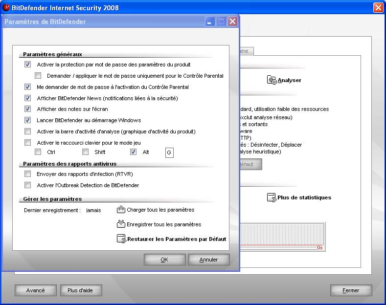

Bonjour,
J'ai testé votre procédure mais je n'obtiens pas le même résultat : le curseur du contrôle parental reste à sa place.
Faut-il sélectionner le même utilisateur ou un autre ?
Quels sont vos paramètres généraux ? (dans paramètres avancés, bouton "avancé" en bas à gauche.) Quelles options sont cochées parmi les 2 (voire 3) premières lignes ?
Cordialement
Bonjour,
je n'ai qu'un seul utilisateur configuré (sans compter administrateur que je n'utilise pas). Toutes mes manipes sont donc relatives à mon utilisateur.
Dans parametres Généraux j'ai:
Coché: Activer la protection....
Décoché: Demander/Appliquer mot de passe uniquement controle parental
Coché: Me demander le mot de passe à l'activation du contrôle parental
Cordialement.
Thomas.0 -

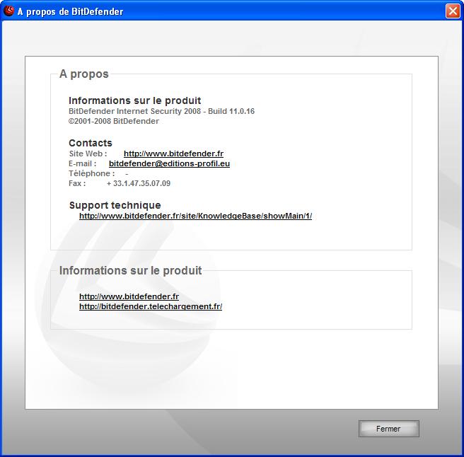

As-tu installé BitDefender depuis un cd-rom ?
Il faudrait vérifier la version du kit installé :
-panneau de configuration
-ajout-suppr de programmes, click sur 'bitdefender...' et click sur 'cliquez ici pour plus d'info...'
Egalement la version installée :
-click droit sur l'icône de BitDefender dans le systray (vers l'horloge dans la barre des tâches), puis sélectionnez 'a propos', quelle build est affichée ?Non, je suis sous Win XP SP2 avec mise à jour Windows Update en auto. Ma configue est un XP quasi tout frais, je viens juste de l'installer plus les patches sécurités Windows obtenu via Windows Update.
Thomas.0 -
Ci-joint copie du à propos.
Je suis parti d'une version téléchargée sur le site de BitDefender. J'ai fait l'install il y a trois jours donc je dois être au top, + update après l'install.
Thomas.0
