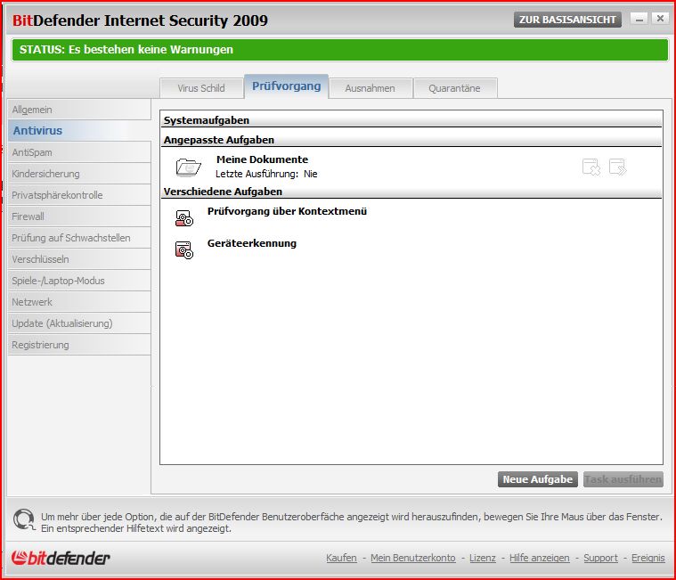

seit ein paar Wochen kann ich mit meinem "Antivirus 2009" keinen Scan mehr durchführen. Wenn ich auf "Jetzt prüfen" oder über die Problembehebung, start sich kein Scanner. Wie kann ich dies beheben?
Hallo,seit ein paar Wochen kann ich mit meinem "Antivirus 2009" keinen Scan mehr durchführen. Wenn ich auf "Jetzt prüfen" oder über die Problembehebung, start sich kein Scanner. Wie kann ich dies beheben?

Ja so ist das auch richtig, aber bei mir kommt halt dieses Zweite Symbol nicht mehr ...
was passiert wenn du die systemprüfung über profiansicht>antivirus>virenscan startest?
Startet auch nicht ...
