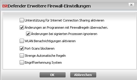

hab die letzten 2 tage einige Einstellungen getestet wenn ich bei
-Firewall->
-Mehr Einstellungen->
--Strenge automatische Regeln +
--Eingrifferkennung System
den Haken weglass,erhöht sich meine Chance einer vernünftigen W-Lan Verbindung um einiges,muss aber nichts heißen0 -

hatte alles runter, getestet/gesäubert,ts wieder drauf,ging nicht
die 2 Haken wie oben beschrieben weggelassen seit dem gehts beser
nur wer gibt mir die garantie das das antivirus teil auch 100%ig funktoniert
darum hab ich die Testversion von avast prof drauf....es läuft immer noch,muss zwar beim einwählen ein paar min verstreichen lassen um das Einfrieren zu vermeiden aber naja

Ich hab dir mal meine einstellung hier rein gemacht.....wenn du die zwei hacken weg lässt geht dein antivirus immer noch ohne probleme weil es geht ja nur um deine firewall...und wie du siehst sind die hacken bei mir auch draussen.0 -
würd ja ts 2008 gern nehmen da ich mit is 08 sehr zufrieden war aber der reg-code passt ja nich zu dem proggi
den haken bei "änderungen bei signierten prozessen" hab ich raus und "w-lan-aktivität" hab ich an damit ich seh wenn ich drin bin0
