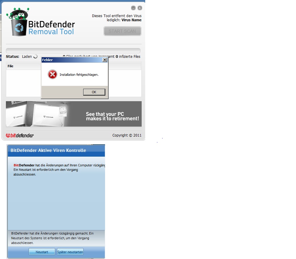

vielen Dank für den Hinweis. Ich habe jetzt die tdl4-removal-64bit-exe in die Ausnahmen von AVC gepackt: dann kommt die blaue Box "BD Aktive Virenkontrolle" nicht mehr, aber immer noch die Fehlerbox (Installation fehlgeschlagen) vor dem Removal Tool mit kreisender Ladeanzeige (siehe Bild in Post #10). Alles im Admin-User.
Kann man das Tool mit einer Log-Option laufen lassen? Bisher habe ich die exe einfach doppelgeklickt.

Versucht bitte mit Rechtsklick -> Als Administrator ausführen. Ihr könnt eventuell auch im abgesicherten Modus versuchen.

Jetzt habe ich es im safe mode probiert, mit Adminuser und "Als Administrator...": Dann kam zwar die kleine Fehlerbox nicht mehr, aber als sich in der Tooloberfläche die Fortschrittsanzeige beruhigt hatte, stand da: "Status: Fehler Initialisierung" (siehe Bild).
