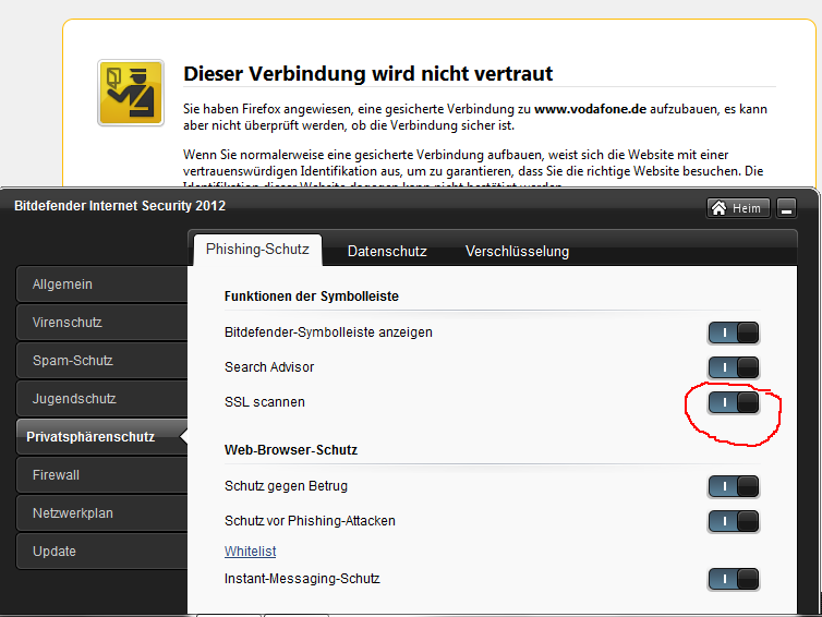

Hallo,
ich nutze Windows 7 Ultimate mit Firefox 11 und Bitdefender Internet Security 2012 und habe folgendes Problem: Wenn ich in den Einstellungen unter Privatsphäre die Überwachung von SSL-Seiten einschalte, bringt Firefox jedes Mal die Fehlermeldung "Dieser Verbindung wird nicht vertraut", weil es nicht von einer bekannten Stelle zertifiziert wurde. Als Zertifikatsaussteller steht jedes Mal Bitdefender in den Zertifikatsdaten.
Diversen anderen Foren konnte ich entnehmen, daß dieses Phänomen normal ist, weil Bitdefender sich in diesem Fall zur Prüfung vor den Browser schaltet. Eine zufriedenstellende Lösung konnte ich jedoch in keinem dieser Foren finden. Der Weg über Sicherheits-Ausnahmeregeln bleibt versperrt, da ich üblicherweise nicht mit Admin-Rechten auf meinem System arbeite und diese Funktion gesperrt ist. Ausschalten möchte ich die Funktion aber auch nicht, obwohl das momentan die einzige Notlösung ist, die mir bekannt ist.
Ich hoffe nun, im firmeneigenen Bitdefender-Forum eine Lösung zu erhalten.
Grüße, Frongh0 -

Hallo! habe seit Firefox 12 und 13 Probleme mit dem Stammdatenzertifikate !
dachte erst es liegt an Firefox selber oder von Microsoft mit dem Patch !
habe folgendes festgestellt von Bitdefender 2012 Internetsecurity.
unter Einstellungen Privatsphärenschutz - Option SSL Scannen wenn deaktiviert ist bekomme ich keine Hinweise mehr für die Stammzertifikate- beispiel Vodafone Login !!!
bitte an Bitdefender weitergeben !0 -
