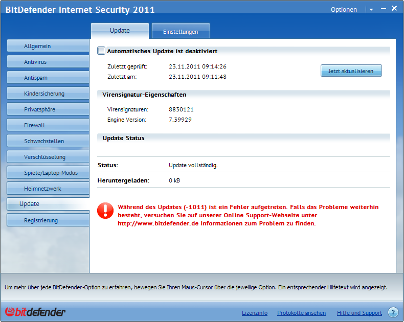

Produkt: Internet Security 2011
Fehler: 'Während des Updates (-1011) ist ein Fehler aufgetreten. Falls ...'
Seit ein paar Tagen erhalte ich immer wieder den Fehler -1011 beim Update.
Update der Virensignaturen allein laufen fehlerfrei aber das Produkt-Update endet immer mit Fehler -1011, ohne dabei Dateien herunterzuladen. Das Update hängt immer bei der Datei htmlayout.dll und bricht dann mit Fehler ab.

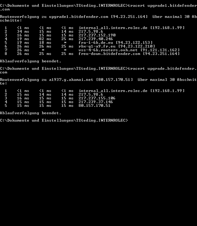

Gute Idee! Nur warum laufen alle möglichen anderen Downloads problemlos mit hoher DSL-Geschwindigkeit?
Selbst 22 MB Virensignaturen, die während meiner Tests als Update nachzuladen waren, wurden schnell und fehlerfrei aktualisiert. Nur das Bitdefedner Produktudate nicht?
Der Fehler besteht an zwei unserer Rechner. Bei den anderen Rechnern tritt dieser Fehler zur Zeit nicht auf.
Wir haben Lizenzen für weit mehr als 40 Rechner.
Ein Tracert zum Bitdefender-UpdateServern sieht bei den Anfangsknoten gut aus.0 -
Habe inzwischen mal das Gateway bei den betroffenen Rechnern geändert. Laufe nun über eine schmalbandige VDSL-Leitung. Merkwürdiger Weise funktioniert nun das Update ohne Fehler.
Damit hat sich das Problem erst mal erledigt.
