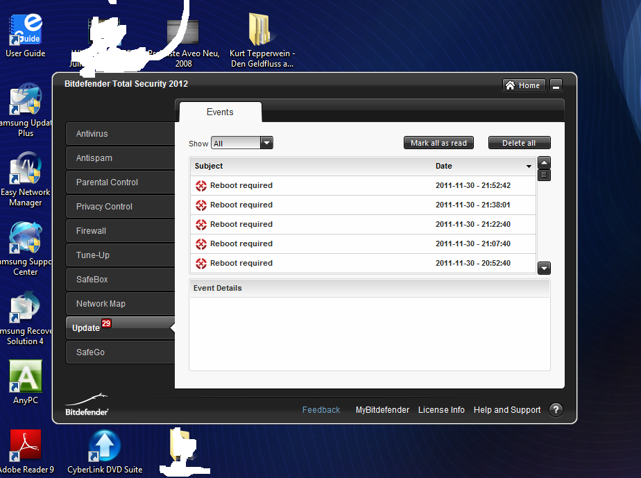

Also als 1. habe ich sehr oft das problem, dass meine Bite Defender Internet Security, stündlich, nach dem Update, einen Neustart verlangt.
Was kann man da machen?

Zu 1: hast Du einen Registry Reiniger installiert?

Versuche bitte den Bitdefender zu reparieren: Start -> alle Programme -> Bitdefender 2012 -> reparieren/deinstallieren

Also das mit dem Neustarten, scheint sich nun zu geben.
Paar Tage nach der Neuinstallation.
